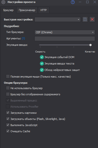

Выполнение действия HtmlElement Ошибка обращения к Instance.ActiveTab
100600
100601
100602
100603
Выставил все по умолчанию сегодня, и все равно та же ошибка. (вчера переустановил зенку)

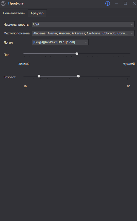

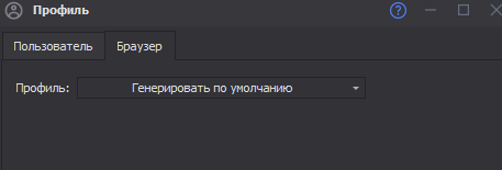

Сегодня добавил профиль с эмуляцией, сразу вылезло вот такое
103632
Какие бы настройки не менял , у профиля одна функция...
103633
Похоже на бред

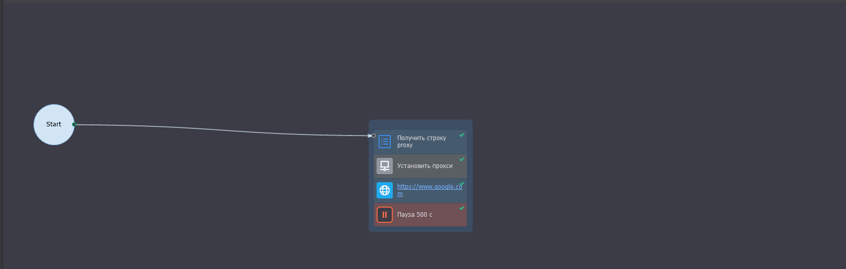

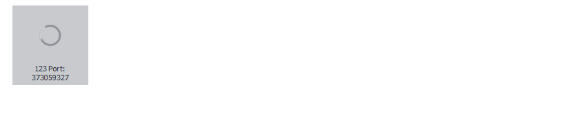

Крашится в момент запуска. инстанса и крашится так что виснет весь зп (проекты не запускаются)
за все время пользования первый раз такой бред .
Инстансы виснут вот так
103634
Профиль не берется от слова совсем, но и при взятии( запуске без браузера и потом подгрузке профиля работающего программа так же не работает )
