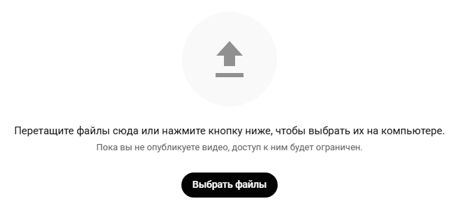

Здравствуйте. Делаю шаблон для загрузки видео на ютуб и столкнулся с проблемой: при нажатии на кнопку "загрузить" - файл не загружается. В PM всё отлично работает, а в ZB нет. Экшен "Файлы для загрузки" перед кликом есть, файл по указанному пути есть. Причем клик по кнопке происходит без ошибки, ошибка на следующем шаге когда не найдено поле для заголовка. Пробовал ставить хром и хронимум - результата нет. Это баг такой или защита ютуба я не пойму. Помогите, пожалуйста, решить эту проблему. Версия ZB 1.13.2, скрины кнопок о которых речь на всякий случай прикрепил

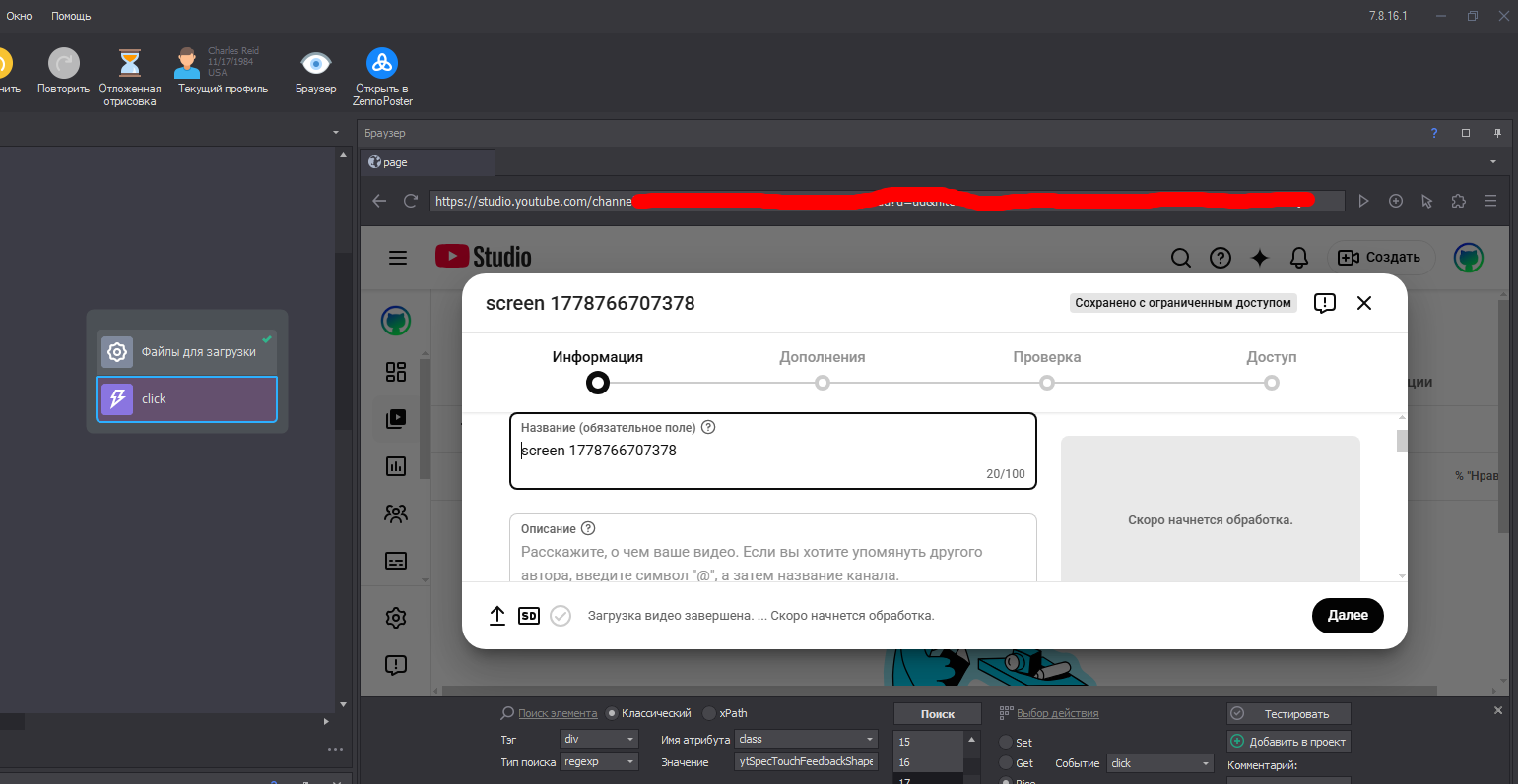

Здравствуйте,
Я проверил у себя на ZB 1.13.2 и ZP 7.8.16.1 — видео подгружается корректно.
Возможно, это баг ZP и движка 147: из-за съезжающей верстки клик может не попадать по кнопке. Эту проблему уже решаем, фикс должен выйти в ближайшее время.

Здравствуйте, у меня тоже ZB 1.13.2 и ZP 7.8.16.1, и видео подгружается в PM, а при выполнении шаблона в ZP нет. Клик попадает по кнопке, иначе была бы ошибка что элемент не найден. Пробовал вручную во время экшена ожидание действий пользователя - при нажатии кнопки тоже файлы не подгружаются. На другом сайте тоже файлы не подгружаются. Так что по всей видимости это баг. Перенесите, пожалуйста, тему в баги и передайте информацию вашей команде
