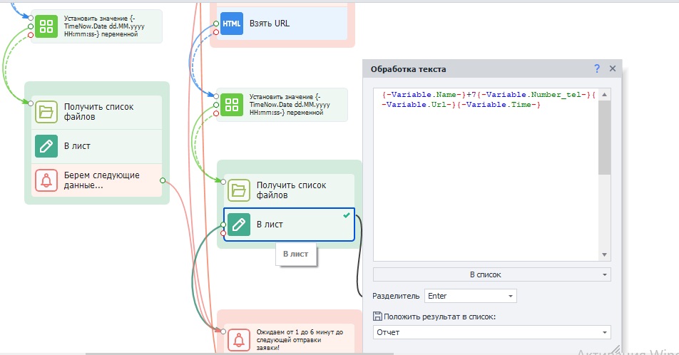

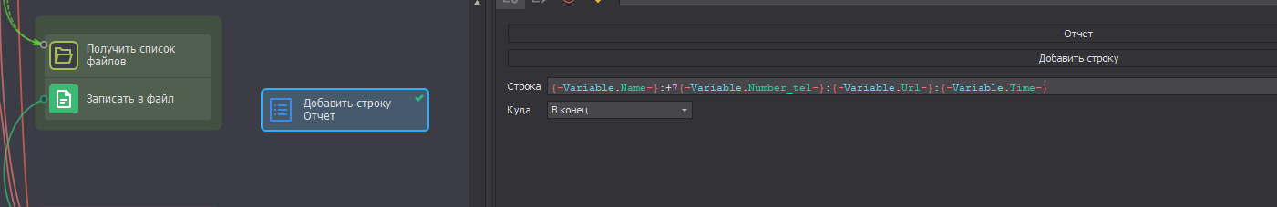

Доброго дня! Столкнулся с такой необычной проблемой. Написал проект, где все данные должны сохраняться в файл. Суть в том что через Проджект Мейкер все хорошо сохраняется, а вот когда запускаю проект через Zennoposter все данные куда-то деваются и не записываются в файл. Использовал экшен и сохранить в файл и обработку текста и ничего не помогает. В чем может быть проблема?

ну тогда скрин в студию, как настроена привязка списка к файлу.

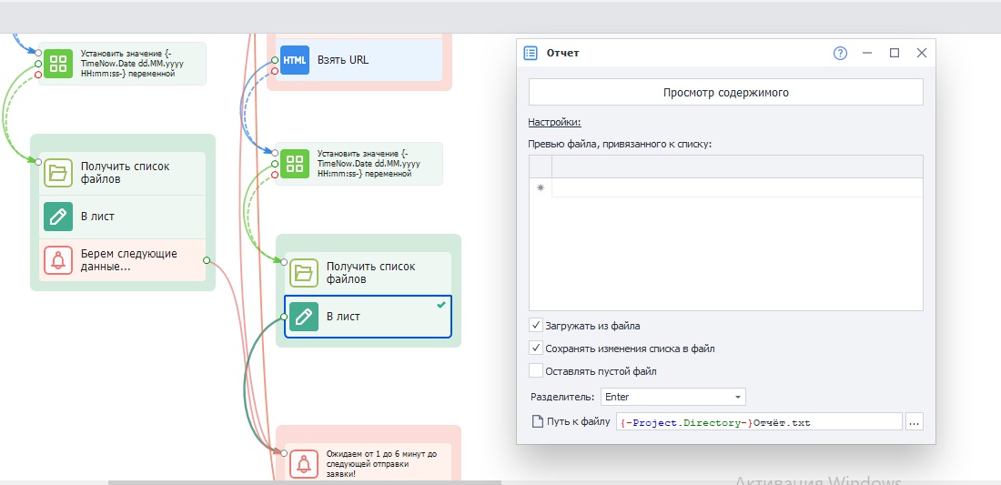

почему вы не добавляете строки через работу со списками ? Прямая запись в файл, привязанная к списку, это верные ошибки в проекте.

Да конечно привязан, через проджект мейкер все нормально записывается, а через зеннопостер нет
Запись в файл + привязаный список к этому-же файлу = куча головняка.
Эта тема поднималась на форуме массу раз.
Лучше откажись от записи в файл, а используй только список. Если уж запись в файл жизненно необходима, используй его только в однопоток.

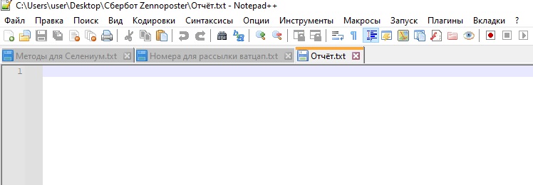

Вот сейчас через список сделал все равно не записывается ничего

По 10 кругу через список гоняю и пустой файл, фигня какая-то

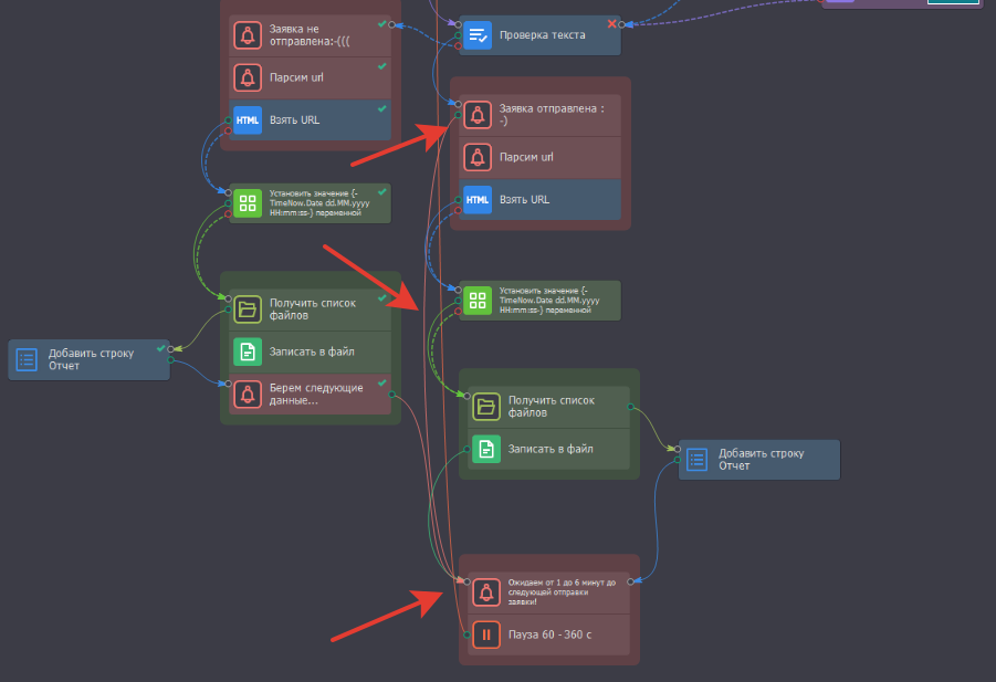

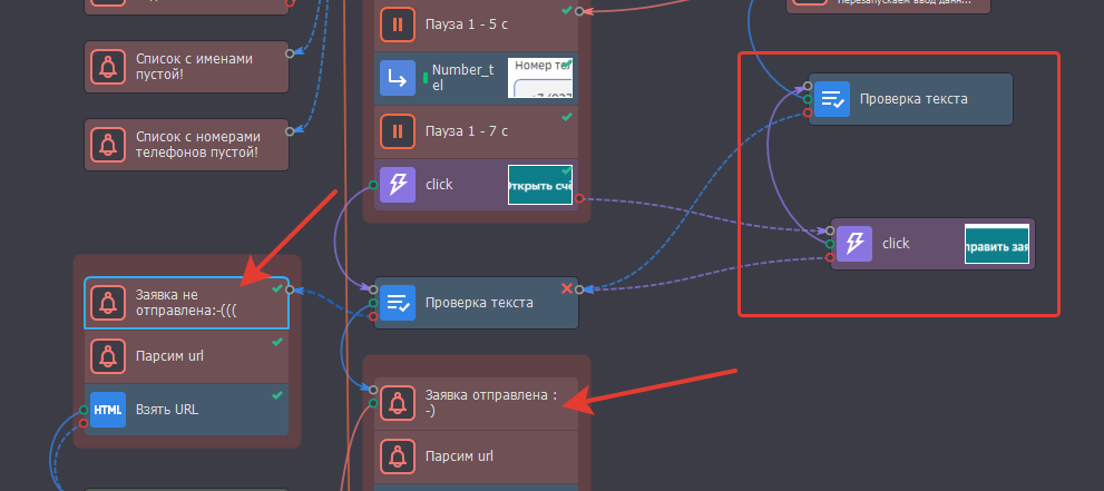

у вас должны быть вопросы к работе шаблона, а не к записи к списку.
по факту, запуская ваш проект в зенке, я не получил ни одного успешного выполнения.
вот эти сообщения ни разу не появились в логе.
113372
вылетает где то в районе красного квадрата.
Вы должны сделать трассировку и найти проблемные места.
а так же не использовать такое убогое разрешение для браузера.
а так же должны добавить обработку всплывающих форм на сайте.
