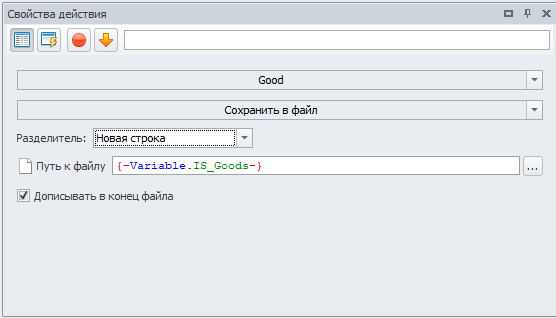

Не запоминает разделитель при сохранении файла.
vaulroon
20.10.2017
274
Упорно не хочет запоминать в качестве разделителя новую строку.
Ставлю новую строку. Закрываю свойства, открываю снова, разделитель меняется на "указанный в списке". Как это побороть?

Всё правильно! Просто в настройках списка в качестве разделителя у Вас уже указан "Enter" = "Новая строка". Какой смысл указывать одно и то же 2 раза, вот автоматом и выбирается "Указанный в списке".
Для проверки, в настройках списка можете поменять разделитель на любой другой, тогда и в кубике при выборе "Новая строка" будет всё гуд. Но если укажете такой же, то так же сбросится на "Указанный в списке".
