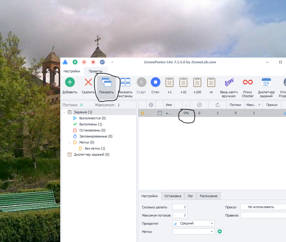

Vahejan
28.06.2020
Здравствуйте.
Тут шаблон не работает в зенопостер.
59264
Vahejan
28.06.2020
19 648
8 776
Vahejan
28.06.2020
Сделал.
Процесс пошел.
Спасибо.
Реакции: Sergodjan
