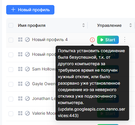

Столкнулся с подобной проблемой. Первый запуск программы.
Первый запуск программы на новом пк win 11
на одном пк проблема решилась установкой и запуском ZP на виртуалке win server с ru IP
описывал здесь https://zenno.club/discussion/threads/perenos-profilej.129093/post-862708
видимо сработал какой-то триггер
на втором пк тоже не запускались профиля
уже ничего не делал
на следующий день запустил с 2го раза (перезагрузил ПК)
через день при первом запуске словил ошибку (отображена на скрине ниже)
без перезагрузки ПК запустил другой профиль
сейчас на всех ПК профиля ZB запускаются почти без проблем, очень иногда не запускается какой-то профиль, в ZP ставлю повторный запуск с паузой 30сек.

Тоже есть таска, планируется фикс тоже.
code
04.06.2025
251
138
В данный момент вышла 0.29.33 с правками (The operation was canceled).
Проверьте, пожалуйста, со своей стороны.
Реакции: Sergodjan
