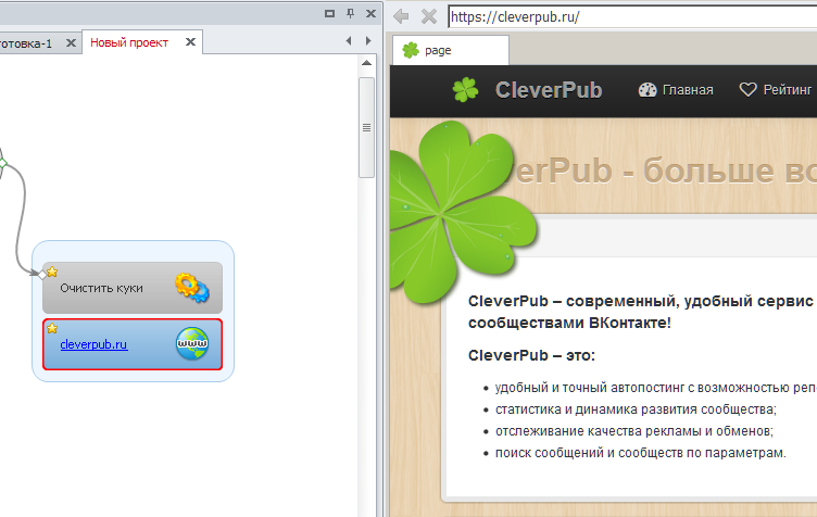

Вот в новом проекте сделал одно действие - перейти на этот сайт.
Не происходит ни чего. Галочка появляется, как будто действие выполнено. Но браузер как был пустой, так и есть.
В логе тоже пусто.
Попробуйте, пожалуйста, это только у меня так или нет?

get запрос до https://cleverpub.ru/ работает?
через браузер заходит на 5.178.86.162 ?
john45
01.11.2015
39
get запрос выдает:

На 5.178.86.162 заходит
