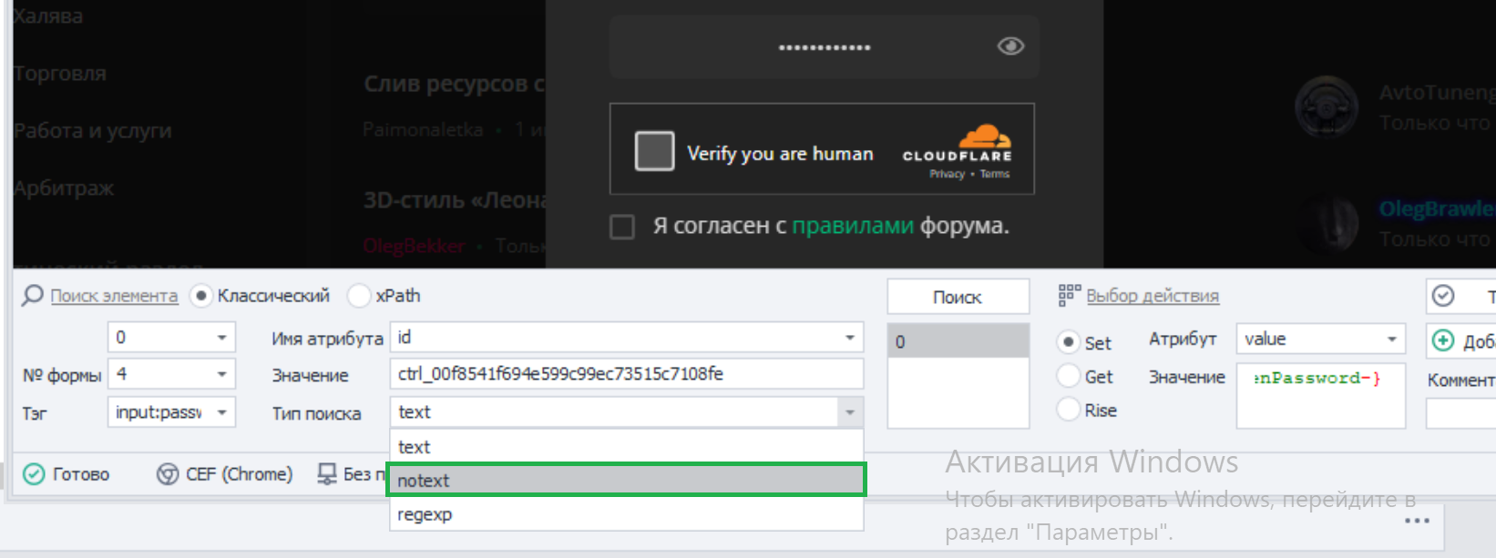

Подскажите, смотрю видео-обучение по работе с полями регистрации на сайтах, там у автора, при нажатии правой кнопкой мыши на поле и затем "В конструктор действий" автоматически корректно заполняются поля "Имя атрибута" и "Значение", а у меня там какая-то абракадабра из символов, и поэтому программа не заполняет данные логин, пароль и др., при автоматической работе выдает ошибку
110796
Я могу копировать его значения полей, да, но когда я начну делать регистратор под нужный мне сайт, там никаких видео нет и значения этих полей я откуда должен буду брать?
Deisler
26.10.2019
486
190

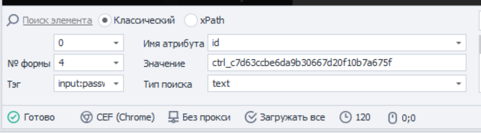

Далеко не на всех сайтах поля с атрибутами будут сами корректно заполняться. Их надо как минимум проверять, а по хорошему понимать откуда они берутся и уметь заполнить самостоятельно.
Что касаемо обучения - вполне возможно что после того как автор записал урок, на сайте уже произошли какие-то изменения и теперь атрибуты и их значения могут выглядеть по другому.
На скрине, который вы скинули достаточно странное значение атрибута id. Зачастую такие вот непонятные значения являются рандомными и сменятся после первой же перезагрузки страницы. Повторюсь - значения атрибутов рандомными могли стать уже после того как урок, который вы смотрите, был записан.
Вам нужно либо самому найти у этого элемента неменяющееся значение, либо убедиться что это значение постоянное.
В конечном итоге вы поймете что далеко не со всеми сайтами возможно работать через классический конструктор и вам придется понять как работать через xpath. Чем раньше вы перейдете на xpath тем проще вам же будет. Можете поискать в интернете любую обучалку, в которой будут рассказывать как составлять пути xpath.

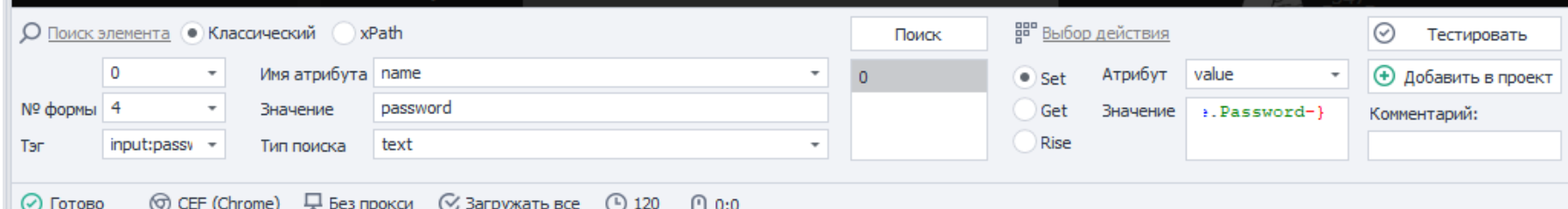

Я ставлю name и password, как в видео они стоят в этих полях, и при тесте всё заполняет, а при проигрывании шаблона - ошибка действия...

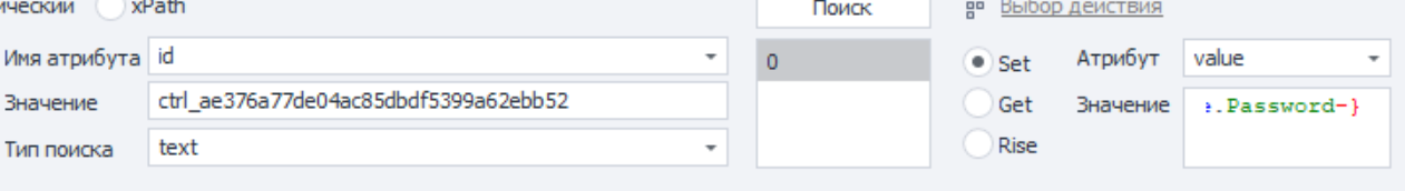

Даже если оставляю такие данные, какие первоначально подставляются при нажатии "В конструктор действий", все равно работает при тесте и не работает при запуске шаблона.

110799
А как мне найти его неменяющееся значение?..

В общем, если кто-то по каким-то странным обстоятельствам читает это сообщение, считаю долгом сообщить, что я обошел эти проблемы с некорректными полями Имя атрибута и Значение созданием переменной, в которую отдельным шагом генерируется рандомный текст, а также нажатием мышки по координатам необходимого поля ввода. После чего шаг → установить ту самую переменную, в которую перед этим я сгенерировал рандомный пароль.

обманул, не решил
Astronauo
22.08.2023
60
Поставил notext и заработало... :-)

Какое-то странное обучение вы смотрите, если в нем не объясняется как прописать взаимодействие с нужным элементом. Я бы вам рекомендовал посмотреть обучение от самого zennolab что бы закрыть все базовые вопросы.
Открыть свойства элемента и смотреть какие у элемента есть тэги и какие значения. Прописать эти значения и смотреть корректно ли работает. + дерево элементов вам в помощь

Вы даже сами не поняли почему..... notext означает что вы ищите элемент input:password у которого в id НЕТУ того значения которое у вас на скрине...
номер формы -1 ставь. А имя атрибута советую fulltagname.

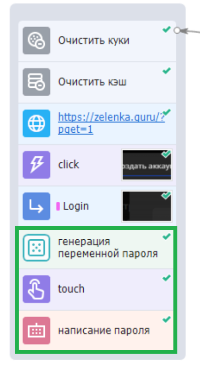

Спасибо, я сделал записью действий мыши клики по нужным полям, и далее уже просто ввод переменной. Сейчас проблема в том, что программа крашится при попытке добавить любой блок из раздела Логика...

У меня, вроде бы, получилось сделать записью действий мыши.
