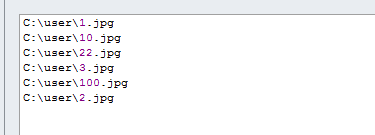

Форумчане подскажите почему зенка неправильно сортирует файлы, т.е. порядок цифр идет не 1,2,3... а как на скрине 1,10,100,101...
nole
19.11.2010
372
222
Для текста это правильная сортировка
22 825
6 039
Все правильно, сначала по первому разряду, потом по второму и т.п. Винда так же сортирует.

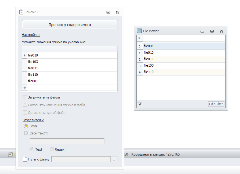

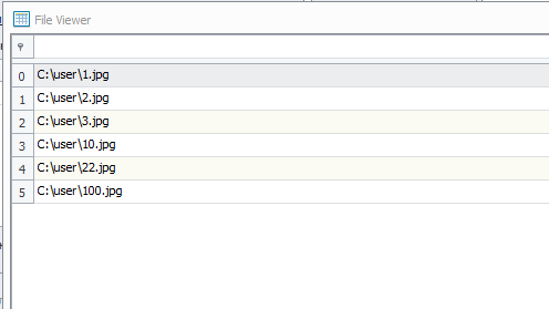

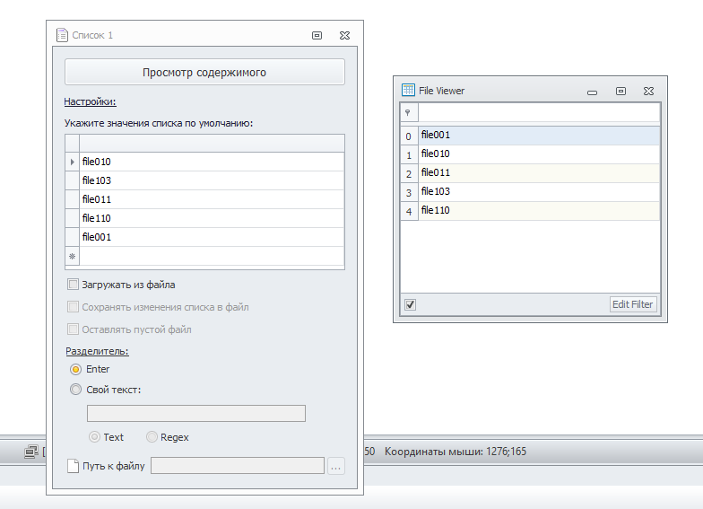

ssXXXss
7 374
2 043
В списке лежат строки
используем этот код в C# кубике
List<string> numbers = project.Lists["list1"].ToList();// зеновский список
project.Lists["list2"].Clear();
numbers = numbers.OrderBy(s=>s.Length).ThenBy(s=>s).ToList();
numbers.ForEach(s=>project.Lists["list2"].Add(s));
на выходе имеем правильную сортировку
