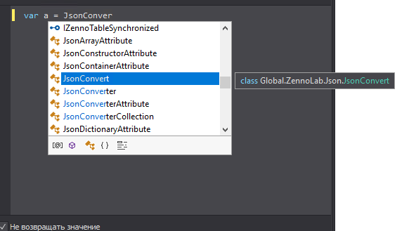

В постер вшит NewtonSoft.Json
using Global.ZennoLab.Json;
В конечном итоге в кубике появляется возможность работать с либой:
116086
Там уже как душе угодно :-)
