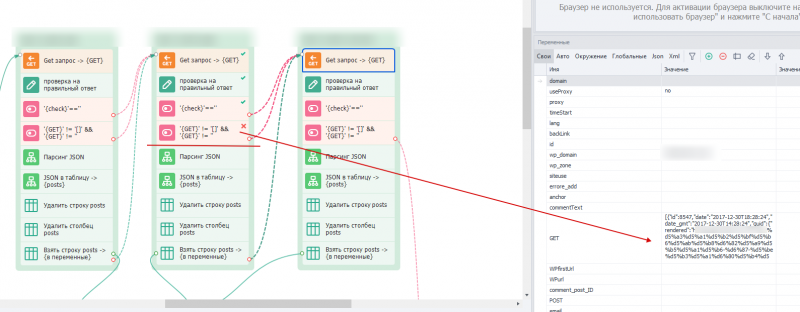

в шабе есть 3 обращения и проверка

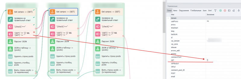

делаем первое обращение и получаем пустой ответ
кубик отрабатывает правильно
То есть, если ответ пустой или имеет содержимое [], то выходим по красной

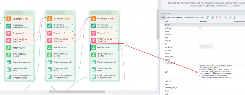

делаем второй запрос, получаем нужный ответ
но кубик почему-то отрабатывает НЕ правильно, почему, не могу понять, потому как как ответ
1. не пустой
2. не имеет только []
ну ладно
делаем 3й запрос, и получаем такой же ответ с другими данными, но в этот раз, кубик отрабатывает правильно
при чем, если взять ответ из второго запроса кубики отрабатывают неправильно, почему, если условия четко прописаны?
втф?

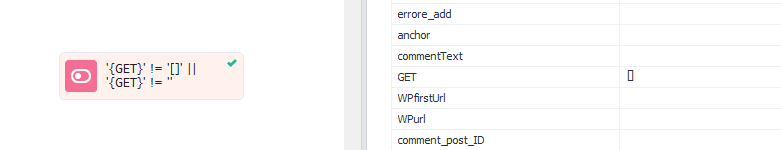

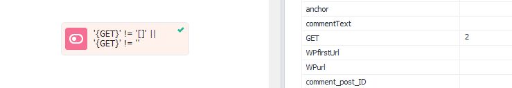

там же не "или" а "и" стоит, он всегда будет по красному выходить, надо || ставить
прочитайте пожалуйста изначальный текст, где подробно описана ошибка
1. не пустой
ну ладно
сравнить 2 и 3 скрин - условия одинаковые, линии разные
