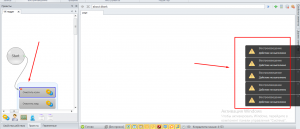

Товарищи, я абсолютно в трезвом уме и здравии, первый раз такое вижу.
Зенку перезапускал уже 5 раз. Не помогло! Как такое вообще может быть?)))
Никакой экшн не хочет выполнять. Помогите, пожалуйста!

А что лог говорит?

В проекте не пробовали код какой-то создавать?

у меня такое было, кода кубик на вставил, а чего-то в нём не так было, или переменная, которой нет или ещё, что

У меня такое было когда я последнюю версию попробовал а потом просто без удаления файлов настройки переустановил, и помогло только когда удалили все файлы настройки при удалении зенки и установки по-новой. Вроде сейчас все ок.

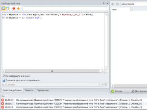

конкретно при работе этого кубика эта ошибка, хотя раньше работал...
переменная эта есть:

попробуй убрать кубик на си и запусти, если будет работать, значит дело в кубике

может при сравнении надо == ставить?
снес 1й раз - не помогло.
снес 2й раз - помогло. Магия.
Как же его заменить тогда?
Экшеном Логика -> If?

int response = int.Parse(project.Variables["response_1_or_2"].Value);
if (response == 1) return null;
if (response = 1) return null;
логический С#, но он в конце проекта
Все равно где он, если там есть ошибка, то проект не заведется
