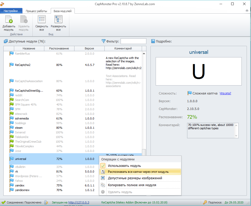

Dresskod
08.09.2016
390
139
Нет, не должно хватить. Для такой капчи нужно штук 500 для старта.
22 453
5 912
Такая капча должна легко распознаваться через универсальный модуль в КапМонстре.
