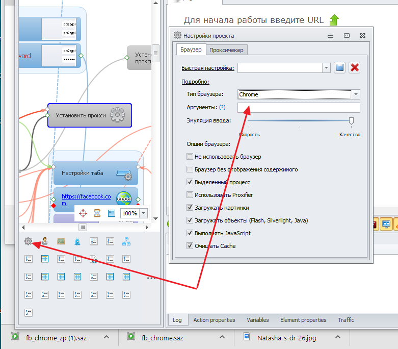

Какой движок браузера используется в шаблоне?
И профиль желательно выбрать десктопный, если вы потом импортируете куки в десктопный Хром.

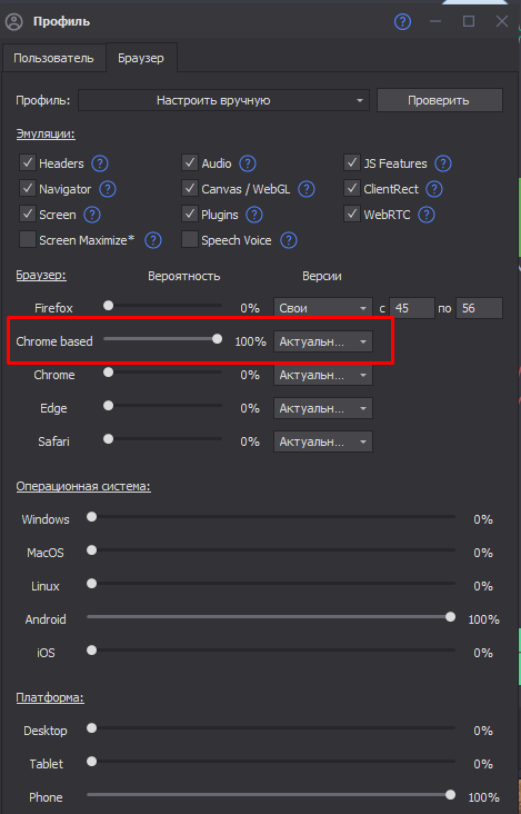

регаю акки на движке chrome (настройки проекта) . В новой версии зенки в настройках профиля добавили браузер chrome based - еще тестить не пробовал, но может от этого зависит.
так то оно логично звучит, что регать с десктопа для импорта в декстоп - попробую такой вариант. Однако основной шаб регер под мобильные профили заточен полностью(все экшены под тач), а переделывать/переписывать или делать с нуля на десктопных профилях только ради куки тоже не вариант . Хочу просто сделать как дополнительная опция в шаблоне *Выдача куки*:-)
