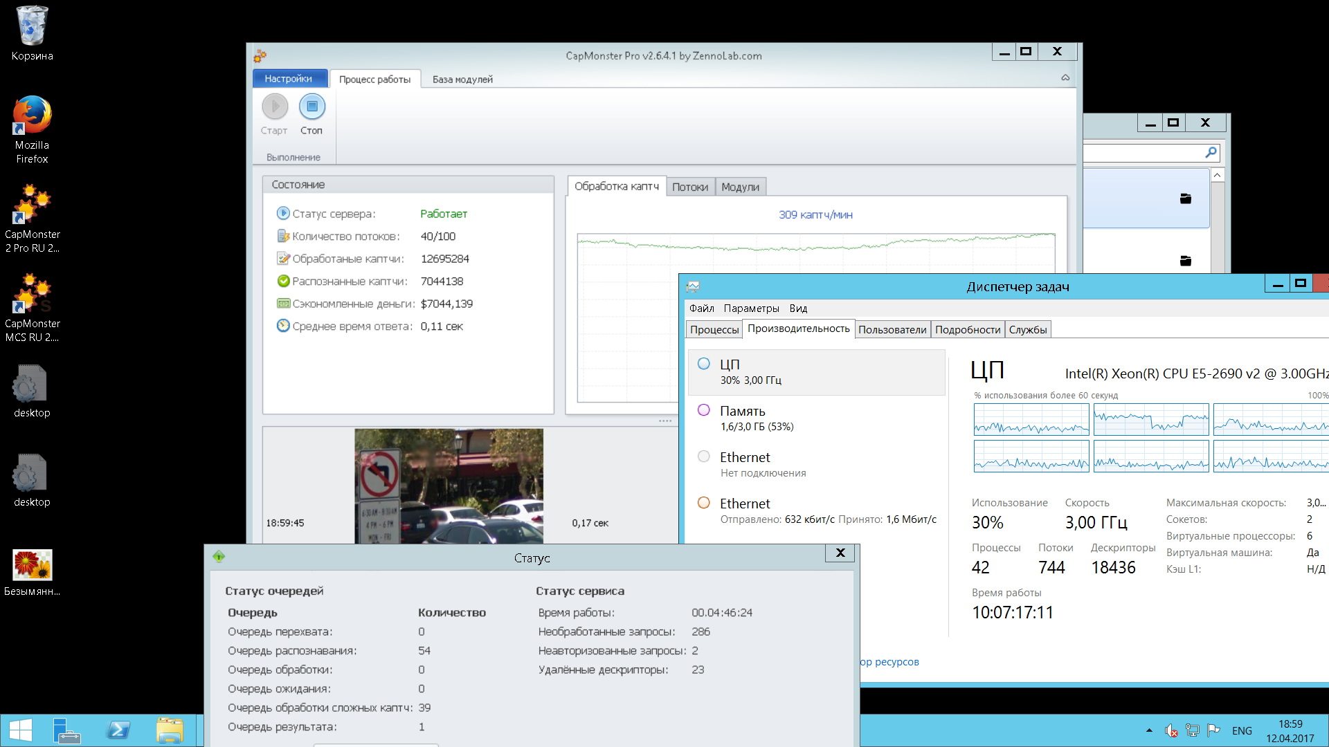

Приветствую.
Сразу мои наблюдения, вдруг кому поможет со слабыми процами.
Скорость распознавания картинок на новом модули сильно зависят от процессора.
Проц 1 (amd) 2.20гц- 1.25 cек распознавания (большая картинка).
Проц 2 (intel) 3.0гц- 0.18 сек распознавания (большая картинка).
Теперь вопрос:
На капмонстре 100 потоков, максимум возможно загрузить его на 45 потоков, далее неопределимая стена ограничения, более не увеличиваются потоки, идет все в очередь.
Но при этом нагрузка на проц остается 20%, дальше не идет, просто уйма свободных мощностей.
Интернет канал используется только на 15%
Проверенно на 3х разных Intel процессорах.
Да я видел это сообщение: https://zennolab.com/discussion/threads/bagi-v-versii-2-6-4-1.36206/page-2#post-270846 . Но о чём оно говорит? Что алгоритм даже при свободных мощностях не будет дальше гадать? это алгоритм такой не масштабируемый?))

Скрин:
22 816
6 039
Это очень сложная капча, у нее особый алгоритм работы. Пока что она не может забивать все доступные потоки и ресурсы оборудования.
Будем работать над улучшением.

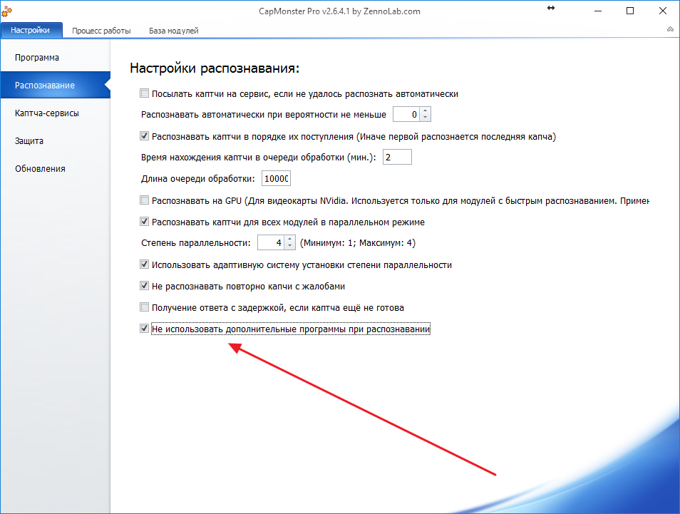

Как я уже говорил, будем оптимизировать этот модуль.
В текущей версии рекомендуем отключить использование адаптивной системы в настройках распознавания.
А также отключить использование доп. программ (отключает использование CMConnector при распознавании ReCaptcha2).
