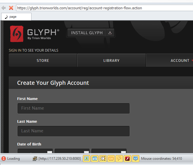

Спасибо, вот еще интересный вопрос, посмотрите, может подскажите, вот тут регистрация
https://glyph.trionworlds.com/account/reg/account-registration-flow.action
я пытался сделать через прокси, но, по какой-то причине при использовании прокси страница НЕ ЗАГРУЖАЕТСЯ, без прокси всё отлично, только начинаю использовать любые прокси всегда такая хрень...

Проверил, страница загружается и через прокси (buy.fineproxy.org) и без них.
Скорее всего, ваши прокси в черном списке сайта.

взял с их главной пару-тройку прокси для теста и они не зашли... я пробовал приватных несколько своих - тоже самое, можете 1 прокси рабочий для теста дать?
29 068
5 725
все нормально) если с какими то проксями не работает - ищите прокси еще)

Действительно так сработало, только лагало нереально. Вопрос возникает КАК подыскать нормально рабочие прокси? И я если честно встал на настройке отправки их капчи в рукаптчу... У нас где-нить мануал этого имеется?
