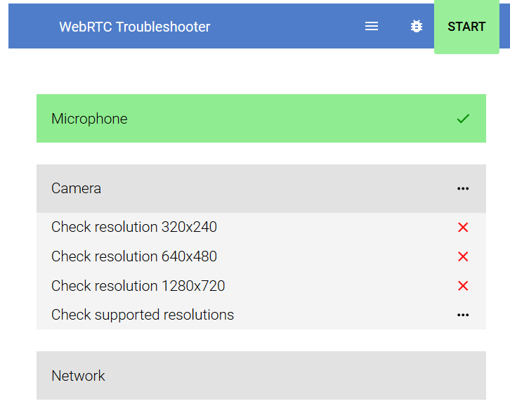

Всем привет. Требуется платная помощь - необходимо, чтобы голосовая чат-рулетка не выдавала сообщение "Доступ к микрофону запрещён". Всё перепробовал что на форуме люди пишут - не получилось. Пишите в телеграм Socsecret - там отвечу на любые вопросы, либо тут, на форуме в личку.
109612
санчил
15.04.2016
341
60
пробуй решить задачу в анти браузере Dolphin Anty , ixBrowser , на сегодняшняй день есть автоматизация антибраузеров с помощью зенопостера , пример включения на скриншете. ссылка на видео как работает анти браузер с микрофоном https://cloud.mail.ru/public/bVG8/pEFMJVkX9 109624
