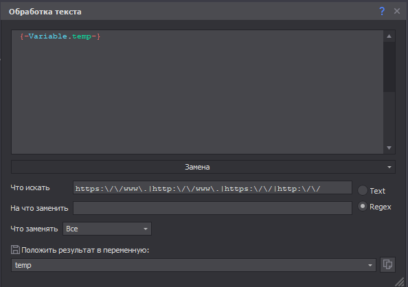

как я понял вам просто нужно удалить часть адреса перед доменом?
вот так попробуйте
https:\/\/www\.|http:\/\/www\.|https:\/\/|http:\/\/
