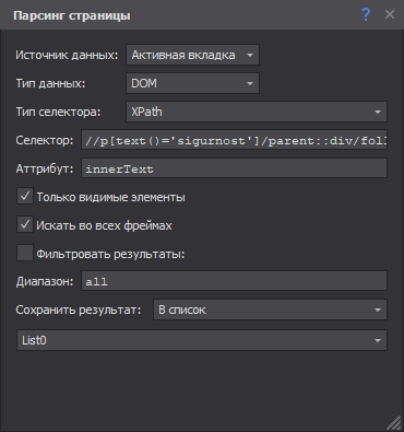

Решения как такового никто не написал, да и ТС не отписывал о том, что проблема решена, поэтому вот мои пять копеек:
Как уже говорили выше, для этой задачи хорошо подходит XPath, а точнее экшен Парсить данные. В качестве XPath выражения использовать это - //p[text()='sigurnost']/parent::div/following-sibling::div[@class='oglasi-dodatne-oprema-content']/ul/li/p (это для "Безопасности", для "Аксессуаров" надо заменить в этом выражении sigurnost на dodatna oprema).
Вот настройки экшена:
Прошу прощения, но такой XPATH берет только 1 опцию, остальные не записывает в переменную.
Извиняюсь, разобрался.
