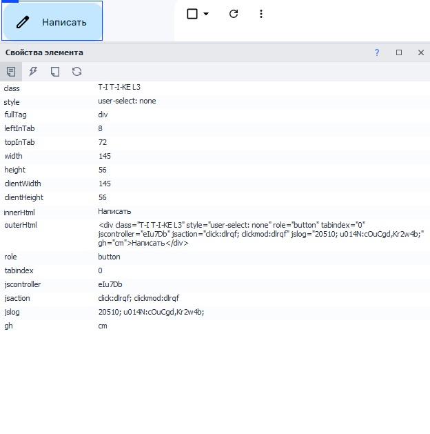

Может кто подскажет, что здесь выбрать, чтобы всегда нажималась кнопка Написать.
Бывает не нажимается и соответственно происходит ошибка проекта.
Пробовал атрибут:
class
innerhtml нет одного значения, целых 7 находит, но даже на 7 где находится кнопка не помогает.
jsaction
jscrontroller
Эти тоже два не помогают, подскажите если кто знает, заранее спасибо.

Попробуйте прописать end вместо номера совпадения. Кол-во совпадений возможно меняется, а правильное в этой ситуации видимо - всегда последнее.

Ошибка иногда еще бывает, но стало вроде бы лучше.
Еще раз спасибо!!!

@DROGBA145 Еще бы глянуть родительский элемент, может там есть за что зацепится.

Если вы про дерево элемента, то в других ветках вообще ничего не подходит, не кликает с ними, хоть и выделяет данную кнопку

Сделал 5 кликов, чтобы было, короче если innerhtml не находит идет на клик innertext, если и его не находит, то на class и так далее, думаю одно что-нибудь да найдет если случится ошибка.

Уже попробовал, помогло, но не до конца, но лучше стало
кидай ссылку попробуем, че уж там)
Я бы попробовал провалится на более верхний уровень outerhtml и поискать значения там.

попробуй xpath
//div[contains(text(), 'Написать')]
а вообще советую делать проверку нажатий, ну как пример - смена url
можно брать урл перед кликом и после, и сравнивать ЕСЛИ они НЕ равны, то это значит что клик был правильный, если равны, то клика не было

Не сильно шарю в зенке, только основу знаю и то не полностью, поэтому к сожалению не понимаю как это сделать

ну тут только 2 варианта развития событий
1. мы учимся искать информацию сами, и изучаем зенку - https://www.youtube.com/results?search_query=zennoposter+xpath
2. мы заказываем за денюшку решение и не паримся
Кубик c# в него вставить это
instance.ActiveTab.FindElementByXPath("//div[contains(text(), 'Написать')]",0).Click();

Ну кликает, но нужно проверить на процессе, потому что на всем другом тоже работает, но не стабильно
Или так
instance.ActiveTab.FindElementByXPath("//*[@role='navigation']//div[@role='button']",0).Click();
Можно так
instance.ActiveTab.FullEmulationMouseMoveToHtmlElement(instance.ActiveTab.FindElementByXPath("//*[@role='navigation']//div[@role='button']",0));
instance.ActiveTab.FullEmulationMouseClick("left","click");
Или так
instance.ActiveTab.FindElementByXPath("//*[@style='user-select: none']",0).Click();
Или так
instance.ActiveTab.FullEmulationMouseMoveToHtmlElement(instance.ActiveTab.FindElementByXPath("//*[@style='user-select: none']",0));

Даже так кликает
instance.ActiveTab.FindElementByXPath("//*[@role='navigation']",0).Click();
Данный способ помог, больше пока что ошибки не было, спасибо Вам.
Остальные ниже способы не пришлось пробовать.
