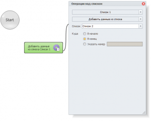

Есть один список с одной строкой (название сайта) и есть второй список с множеством строк (с айди)
Как обьеденить их в один? Буду очень признателен, если кто-то поможет начинающему зеннопостеру)

берешь строку сайта в переменную {site}. А список с айдишниками загоняешь в цикл. Берешь 0 строку этого списка с удалением в переменную {id} и добавляешь в конец этого списка переменные {site}{id} (формат может быть другой). Цикл должен отработать столько раз, сколько строк вв списке с айдишниками

Можно проще
Объединить элементы списка id в переменную и по Regex заменить (?m)^ на site.com
Если данную операцию нужно произвести один раз, то это можно сделать и в Notepad++.

Большое спасибо)
