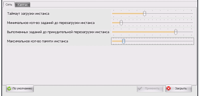

В настройках, сетевой таб, не пашут ползунки
Они меняются, но применить изменения невозможно т.к. кнопка применения не активна.
Попробовал их тока что применить прописав левую капчу - сбросились значения на те что были по умолчанию.
Спасибо за баг! Уже исправлено.
Перезалил.
