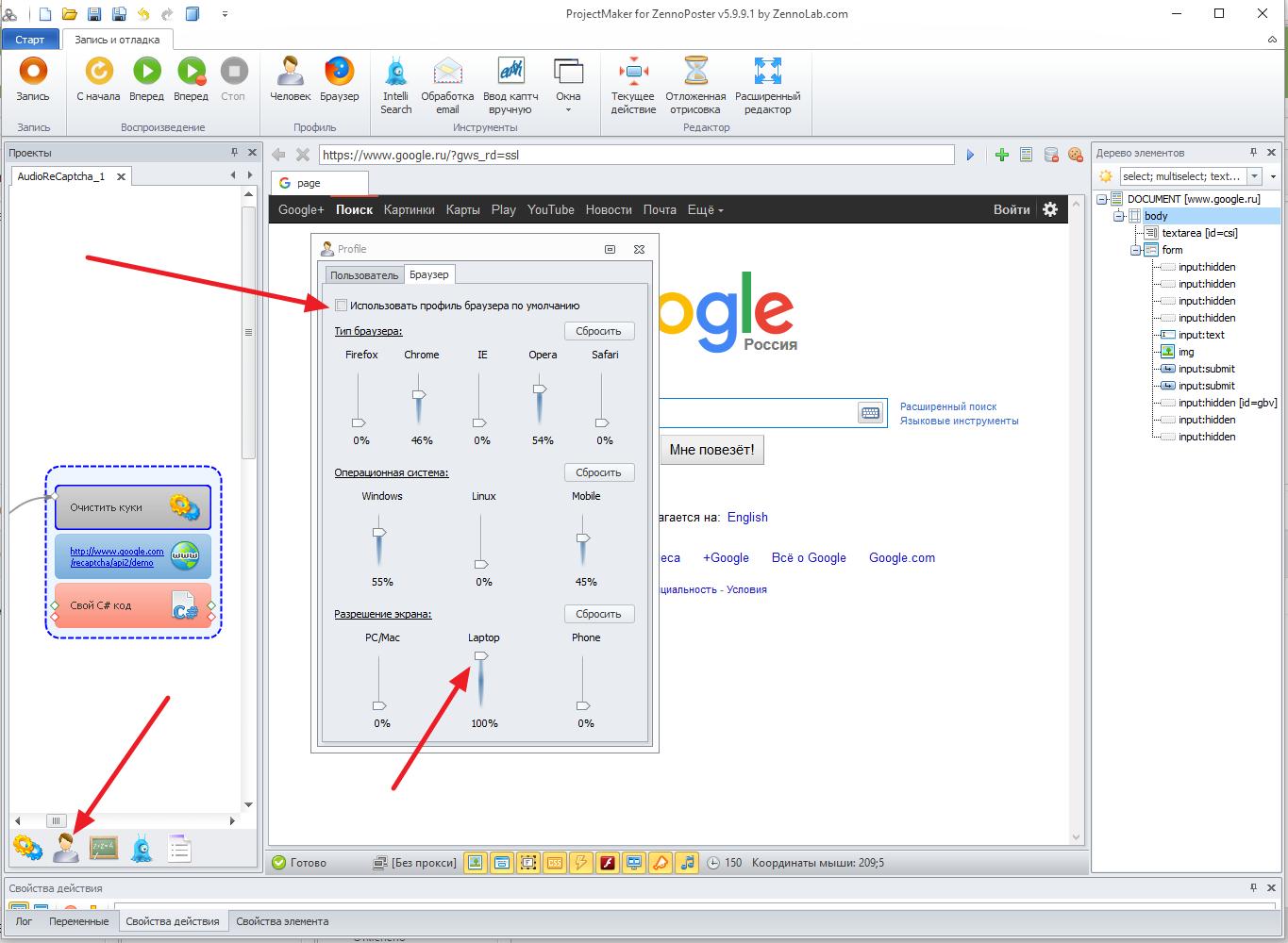

Видимо старый браузер генерится. В настройках профиля в проекте включите Использовать профиль браузера по умолчанию и перезапустите проект.
Реакции: igor3310

Так вы с паблик прокси шаблон выполняете? Дело в том, что паблик прокси в большинстве своем уже заюзанные и гугловская капча на них вряд ли будет прогружаться. Нужны хорошие прокси - это во-первых.
По поводу проблемы с браузером ( "Чтоб выводилась Рекапча ,используйте поддерживаемый браузер") проверьте все-таки какой у вас юзер агент генерится.
Должен быть такой:
