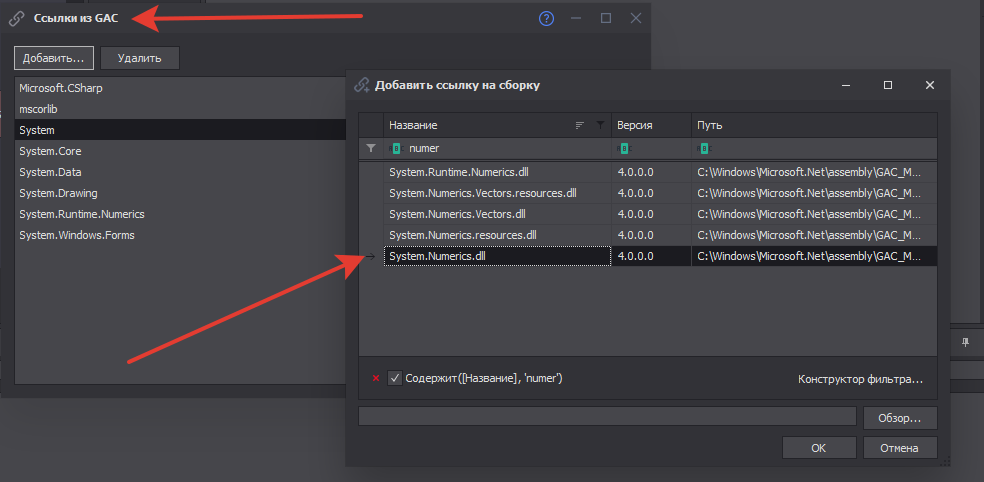

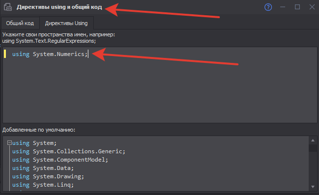

94687
94688
            string a = "91389681247993671255432112000000";
            string b = "91389681247993671255432112000000";
            BigInteger result = (BigInteger.Parse(a) * BigInteger.Parse(b));
            project.SendErrorToLog(Convert.ToString(result));
DevOps
30.11.2020
496
314
Просто феерично
Спасибо !!!!!!!!!!!
