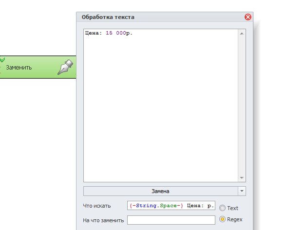

Всем привет. При обработке текста столкнулся с такой проблемой: у меня есть текст "Цена: 15 000р.", мне нужно взять только "15000". Каким образом обрезать "Цена:", " " и "р." - в одном экшене? Пробовал писать слитно все эти значения, м/у на значениями ставил {-String.Tab-} и {-//-} - не получилось.

Так делай не заменой, а выбери пункт "Regex" (регулярные выражения) и туда впиши, что нужно взять. В твоем случае просто 15 000 вписать нужно.

Ну так, вероятнее всего, ТС нужно обрабатывать и другие цены, потому регулярка нужна не конкретно по поиску числа 15000.
Сразу парсим "15 000" путем проставки в конструкторе регулярных выражений, что идет до и после данного числа. Ну а затем уже убираем пробел путем замены, к примеру, на пустоту.

Я бы заменил пробелы на пустоту а потом использовал регулярную \d{1,7}

Ребят, я не совсем понял, какие всё таки разделители поставить в "замене", что бы по нескольким параметрам замена шла?
21 727
9 672
если делать замену по регулярке в режиме Regex, то можно делать конструкцию через: | (или).. например пишем в поле Что искать: (регулярка1)|(регулярка2)|(регулярка3) и т.д..
Насколько мне известно, так нельзя. Я всегда делаю несколько замен подряд.
Можно сохранять в ту же переменную, с которой берутся данные до замены.
Например, взять переменную Х заменить что-то на пустоту и сохранить в переменную Х же.

если делать замену в режиме Regex, то можно..

Аа, теперь понял.
Можно использовать разделитель, для того чтобы сделать замену для нескольких условий. То есть для задачи ТС нужно заменить на пустоту (Цена:\ )|(\ )|(р\.) правильно?
Спасибо, не знал, возьму на вооружение.
Большое спасибо! Помогло:-)
