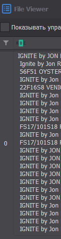

Есть много названии в одной строке, Разделяется || друг от друга. Нужно разделить все и писать все с новой строки удаляя || в списке как это сделать?

samsonnn. а в список как его добавить чтобы по одной строке было? при добавлении в список получается одна строка(

samsonnn. когда получаем результат в переменное, как можно обратно превратить в Петя||Сташ... сделать в одну строку с разделением? попробовал ентер заменить на \|\| не получился
