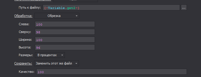

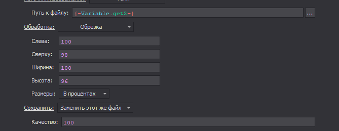

Почему в параметрах есть графа сверху, но нет графы снизу? Как быть если мне нужно обрезать фото и снизу и сверху?

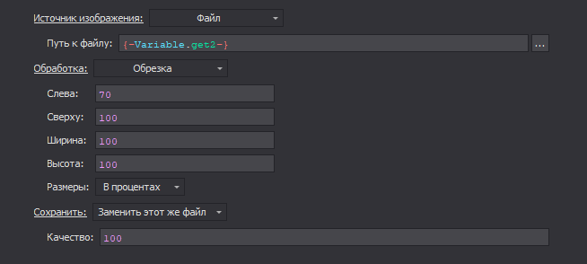

Он обрезает совершенно непонятной логикой. В данном случае он должен обрезать слева 30% фото, по итогу режет слева и сверху сохраняя пропрорции как я понимаю.
Слева и сверху - вы указываете левую верхнюю точку, от которой пойдёт отсчёт пикселей.
Если слева и сверху изображение обрезать не нужно, то нужно указать в этих полях 0 и 0.
Далее ширина и высота - здесь вы указываете размеры изображения которое хотите получить из исходного.
Чтобы обрезать слева и/или сверху - пишем необходимый отступ в эти окошки.
Чтобы обрезать справа и/или снизу - уменьшаем соответствующий показатель (ширина или высота) на необходимую величину отступа.
Например, у вас есть исходное изображение, размером 480(ш) на 640(в) пикселей. Вам необходимо обрезать с каждой стороны по 50 пикселей, а справа - 40 пикселей.
- Слева: 50.
- Сверху: 50.
- Ширина: 480 - 50 - 40 = 390.
- Высота: 640 - 50 - 50 = 540.
Если такое изображение нужно обрезать на 75 пикселей только снизу, то так:
- Слева: 0.
- Сверху: 0.
- Ширина: 480.
- Высота: 640 - 75 = 565.
