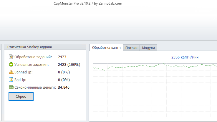

После обновы как то так http://prntscr.com/m1b0oy ... До обновы было 91-94 %. И еще что делать тем кто не юзает зенопостер, как сделать профили нормальные?
Какой способ разгадывания используете?
В папке с программой есть файл RC2Instance.exe.config (для Firefox) и RC2InstanceChrome.exe.config (для Chrome), откройте нужный и пропишите для ShowBrowser "true".
Посмотрите, что происходит в процессе разгадывания.
Профиль возможно создать только в ZennoPoster, альтернативных решений пока нет.
Гадаю на Chrome, сегодня еще раз попробовал новую версию результат тот же. Уже после праздников буду разбираться что к чему.
Используйте нормальные прокси и будет 99,99%

на говнопроксях за 200 руб на неделю
всё проходит на 99%

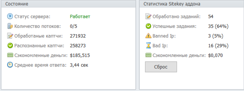

Всем привет! У меня оч. долго гадается капча - гугл выдает по 10-20 заданий. Ещё процент распознавания низкий (относительно комментариев на форуме) - 64%.
Прокси купил на fineproxy, 1000 штук. В чем может быть проблема?
64% - это далеко не так пллохо.
Какие настройки аддона у вас? Метод распознавания, безопасный режим, приложите скриншот.

На таких проксях далеко не уедешь.
22 453
5 912
В целом все нормально. Адреса проксей только не светите.
Вообщем-то провайдер прокси выбирается обычно методом проб.
И при покупке спрашивайте у провайдера насколько хороши их прокси для работы с Google.
