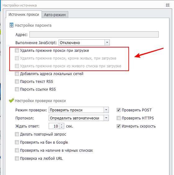

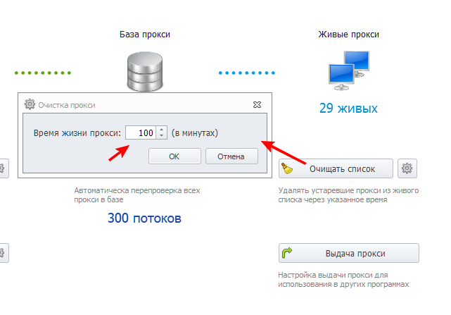

Каждый второй раз, когда я закрываю ProxyChecker, все источники и выходы удаляются из GUI и мне приходится либо добавлять все данные вручную, либо копировать их из резервной копии ("C:\Users\Zenno1\AppData\Roaming\ZennoLab\ProxyChecker\3\Data\proxies...").
Есть ли шанс исправить это в ближайшем будущем, так как это очень раздражает и отнимает много времени?
20 361
9 094
Нужна Диагностика сразу после проявления проблемы: https://zenno.link/report
Если проблема проявляется каждый второй раз, то придется делать Диагностику после каждого закрытия программы с целью поймать тот момент, либо как вариант - сразу после каждого запуска. Пока непонятно, в какой именно момент происходит сбой - при закрытии программы или при открытии.
Живой список прокси может очищаться при включенной в проксичекере опции очистки списка по интервалу минут. Список источников если обнуляется, то тут поможет Диагностика, как выше описал.
Перед тем как делать Диагностику, проверьте нет ли в настройках проксичекера включенных настроек по удалению прокси - смотрите скриншоты. Прошу извинить за скриншоты из русскоязычного интерфейса, под рукой сейчас нет английского, но можно понять что это за опции, по расположению.
