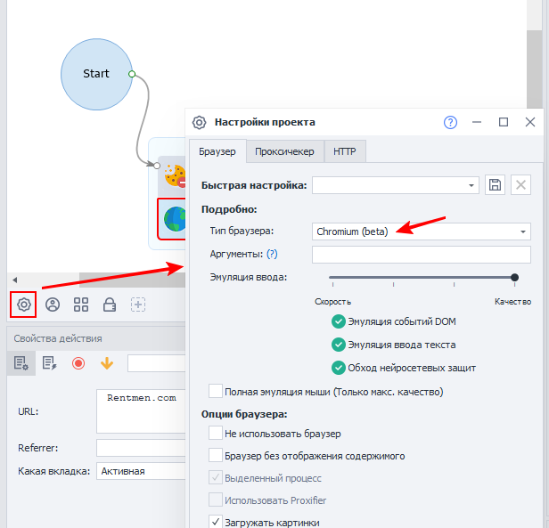

Добрый вечер дорогие друзья! Обучаюсь программе,пока учусь на практике.Было дано такое задание,нужно пройти регистрацию на сайте Rentmen.com.Все шло по плану,но вылезла надпись проверки браузера.Менял кучу параметров,заходил с разных проксей,но окно проверки зависает на месте. P.S с обычного браузера проверку проходит.Прошу помощи!

Добрый вечер.
Какой тип браузера в проекте используете?
Сейчас проверил на Хромиуме - все нормально.

Добрый вечер.
Возможно я не правильно обрисовал ситуацию.На сайт я захожу все нормально,но потом после нажатия кнопки регистрации висит надпись о проверке браузера 5 сек.Но проходит 5 сек-10 и минута,ничего не меняется,надпись как висела так и висит.Как-то так...

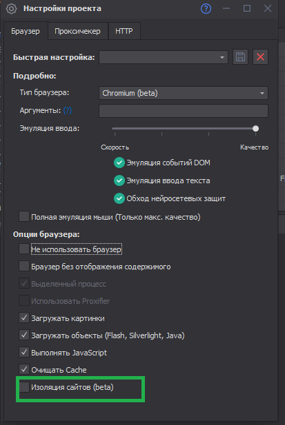

В настройках проекта (предыдущий скрин) внизу, включите изоляцию сайтов.
