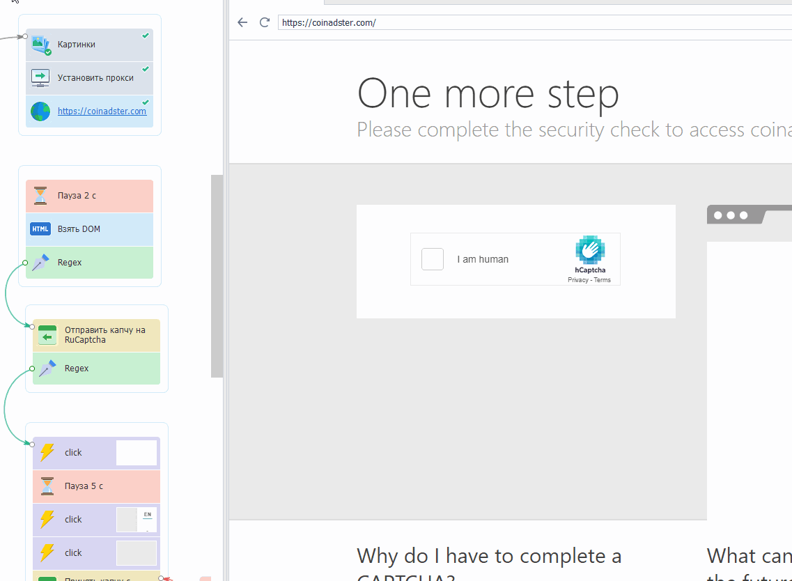

Всем привет!
Использую серверный прокси, к которому Cloudflare естественно не доверяет и при входе на сайт без соответствующих кук выдаёт следующую проверку. (скрин под спойлером)
До сегодняшнего дня исправно получал токен от capmonster.cloud , после чего через вызов JS запихивал его в textarea с именем "h-captcha-response" и сабмитил форму. Сейчас же страница просто перезагружается, решил посмотреть, вдруг токен теперь передаётся где-то в другом месте, однако просмотр запроса из нетворкинга показал, что токен передаётся именно из textarea. Пытался передавать прокси для получения токена, самостоятельно решать капчу (для проверки, вдруг занесли в чёрный список) и она спокойно решалась. Есть знатоки, которые могут подсказать что случилось или что я делаю не так?
Пример сайта: https://coinadster.com/ (естественно не реклама)

Руками-то в зенке проходится, если самому кликать по картинкам?
EzVortex
26.04.2021
Да, спокойно пускает на сайт

В общем-то судя из последнего сообщения в теме hCaptchaGnizer (https://zennolab.com/discussion/threads/besplatno-hcaptchagnizer-reshenie-hcaptcha-na-steroidax.77084/post-613698), CloudFlare изменил систему принятия токена, остаётся только ждать умельцев, которые умеют реверсить, при чём стоит отметить, что на обычных встроенных в сайтах капчах токен спокойно работает, а на странице с Security check уже нет
