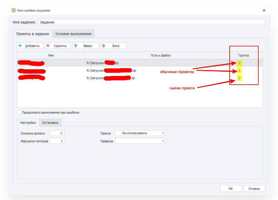

Попробовал. К сожалению, мне не подходит. Т.к. в этом случае все проекты запускаются по очереди, а мне нужно, чтобы одновременно
Попробуйте проектам в задании назначить групповые номера - обычным проектам одинаковые номера, а последнему проекту - другой номер.
