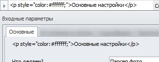

Наткнулся на интересный шаблон, который еще в добавок и очень красиво оформлен. Скажите, как менять цвета и добавлять иконки? Это ведь заголовок типа Label?

это не label, а comment, в нем допустимы некотрые html-вольности..
где то здесь был уже топик по этой теме..

Теги работают только в комментариях!
<b>Жирный шрифт</b>
<color=red>Красный цвет шрифта</color>
или так
<color=#00ff00>Зеленый цвет шрифта</color>
<size=5>
Размер шрифта</size>
<b><color=blue><size=5>
Жирный синий 5-го размера. Я про текст)))</size></color></b>

Статью уже нашел, из нее вынес инфу, откуда иконки. А вот с цветом пока не ясно. По поиску "цвет" на форуме только та статья.

Спасибо. То что нужно.
