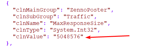

Данная настройка регулируется в файле:
%appdata%\ZennoLab\ZennoPoster\7\Settings\globalsettings.settings.json
Надо найти блок с "ZennoPoster", "Traffic", "MaxResponseSize" и изменить значение clnValue.

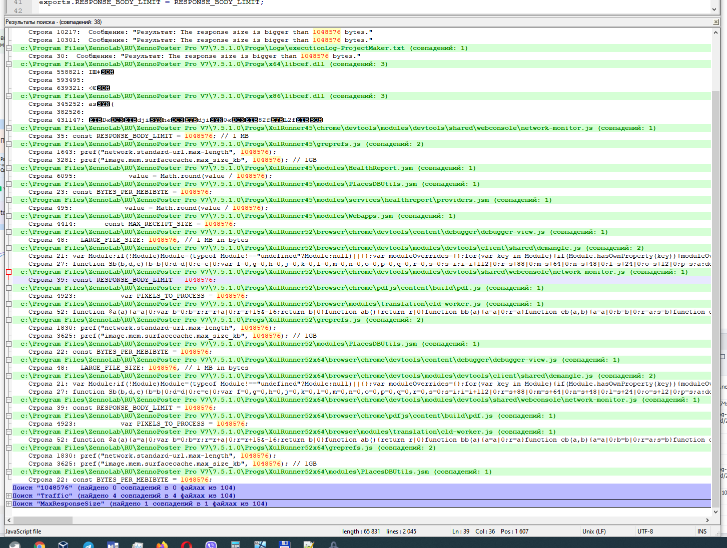

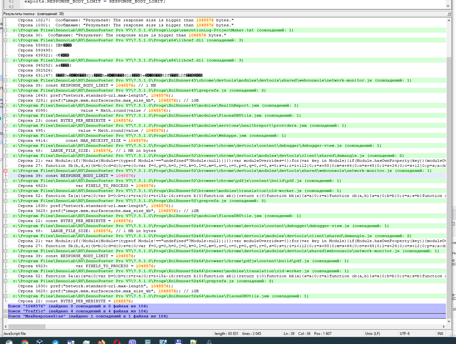

В 7.5.1.0 в файле globalsettings.settings.json нет этой настройки, добавил руками, все равно ругается на размер. Где найти настройку кто в курсе?
Wide
04.02.2013
945
256
Поиском слишком много результатов.
Wide
04.02.2013
945
256
В общем поиском искал 1 мб в байтах, и везде методом перебора менял значение на нужное. Безрезультатно. Где эта настройка, чтоб её?

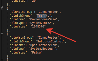

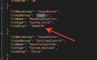

Я же правильно понимаю что это для настройки величины ответа который мы можем смотреть в "Мониторе трафика"?
Я ее нашел, увеличил, перезапустил Мейкер, пробую, смотрю, а ограничение как было так и осталось. Смотрю опять в файле а там - эта величина опять слетает на дефолтное значение
Meteorburn
23.05.2016
1 469
574
У меня не слетело.
У меня тоже слетает после перезапуска PM =/ Причем, что в 5-ке, что в 7-ке. А надо прямо критично получить, там большой объем важных данных )))
update: Ошибся, в 7-ке осталось в нужных местах, вернулся в другом блоке. Все нормально
