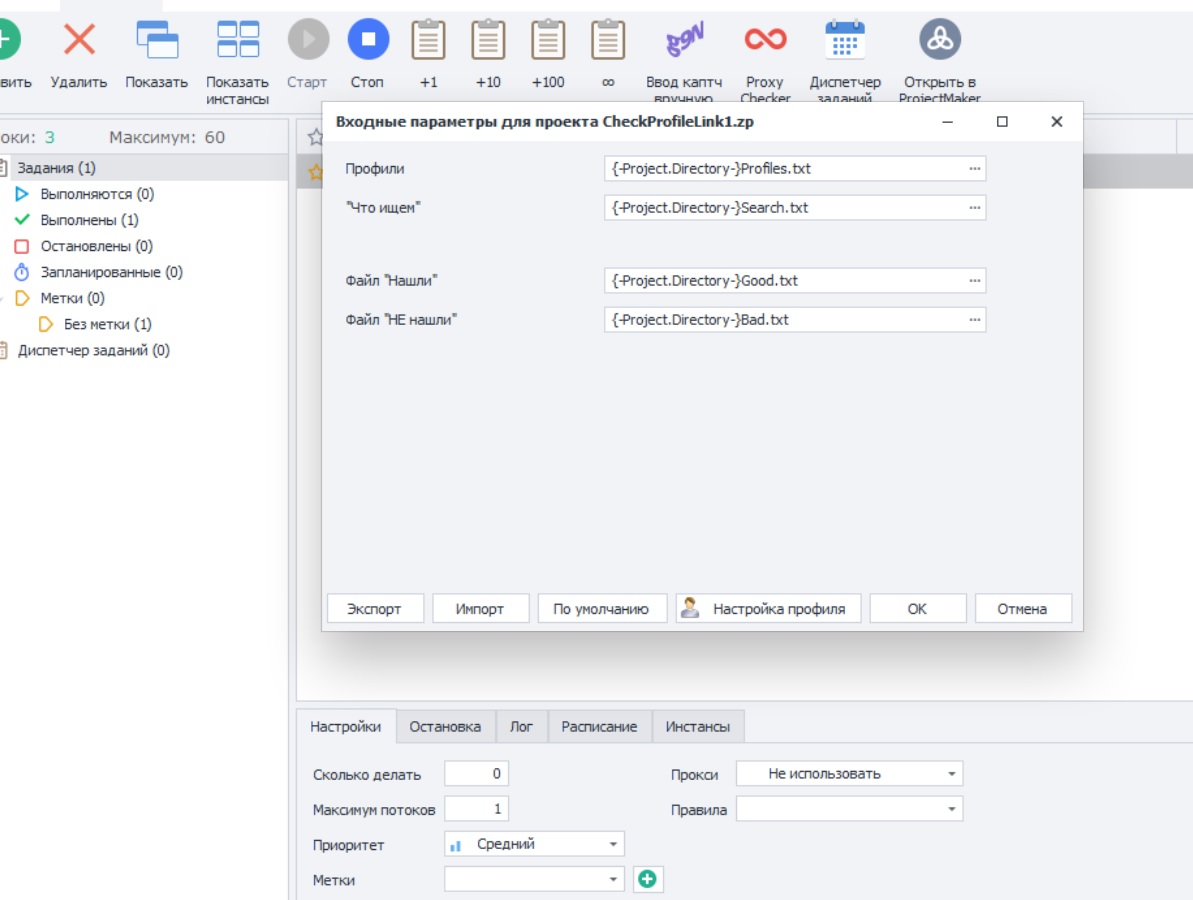

Подскажите, как сделать в шаблоне окна для ввода данных. У меня 4 списка не удобно править их, хочется реализовать в программе чтобы исходные данные вводить

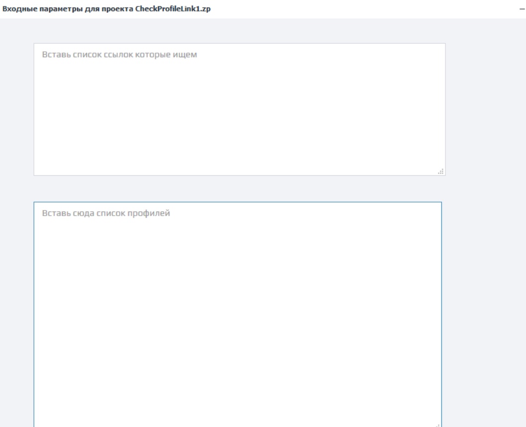

В Справке, в описании входных настроек, есть описание метода реализации такого окна для ввода многострочных данных. В проекте просто из переменной входных настроек добавляете строки в список.

списки прикрепил, а как сдлать чтобы поля были для ввода данных, чтобы не списки менять, а вводить все данные для обработки в зенопостере

Требуется в этом интрфейсе сделать 2 поля которые будут связнаы со списками на компьютере, чтобы я смог их менять не в файле, а через интерфейс бота
Инструкцию прочитал ничего не понял как реализовать
Помогите! :-)

Поле надо связать с переменной
Потом в проекте данные - обработка текста - в список
