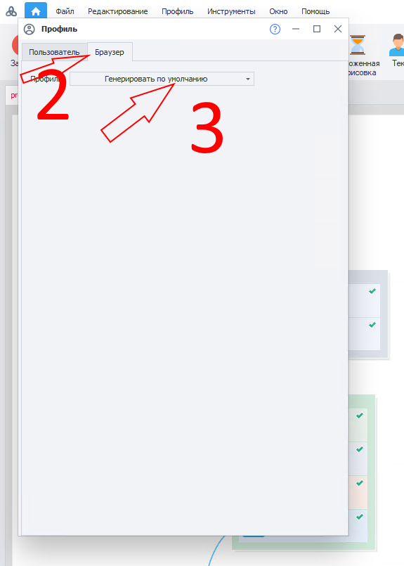

Добрый день!
Прошу вашей помощи. Начинаю вникать в тему генерации различных профилей и на просторах форума сталкиваюсь с окном настройки профиля - браузера, где можно эмулировать заголовки, выбирать в процентном соотношении браузеры и т.д. (см. скриншот), но как я понимаю это реализовано в 5й версии. Подскажите пожалуйста, где можно найти подобное окно свойств в версии 7? Все обыскал, никак не найти, или собирать эмуляцию из кубиков? Может посоветуете уважаемые знатоки автоматизации, с чего начать? Спасибо за помощь!

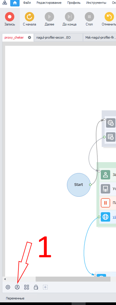

профиль-браузер-(клик по генерировать по умолчанию )настроить вручную
если не понятно - скину скрины
Буду очень признателен, в упор не вижу ничего такого в ProjectMaker, спасибо!
