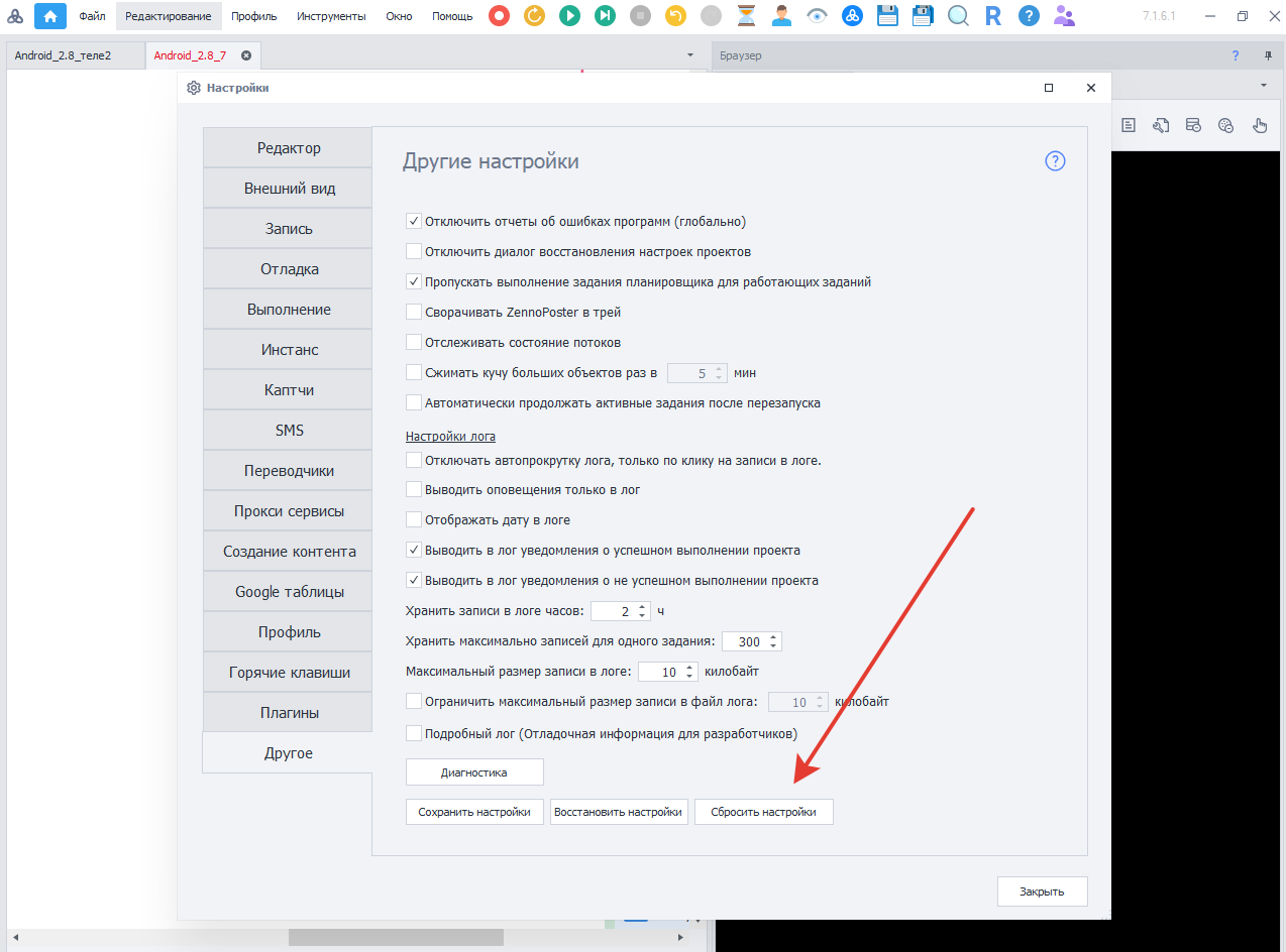

Все просто, для наглядности видео снял
Зайди еще в настройки и попробуй сбросить или вы становить

Достаточно удалить эту папку, и все сброситься,
Подводишь к окну, нажимаешь правой кнопкой мышки и тащишь, в центре появится типа креста, и крепишь к этому кресту, все просто, я сам не сразу понял, и так же сбрасывал

В пм нажмите вкладку окно и там два первых пункта будут, там тыкните что нибудь и все заработает

Окно-Режим Интерфейса-Тут выбирать стандартный или для маленьких экранов. Интерфейс должен сбросится И появится инстанс

Ты просто космос Стас!!! )) Всё получилось по вашему методу, спасибо)

По поводу сброса док-панелей, должно было вот это сработать:
