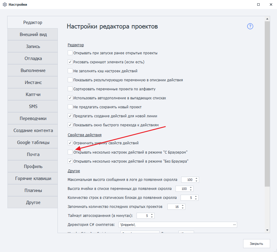

Добрый день друзья.
Такая проблема на одном компе все норм на втором нет ))
Как видно на рисунке свойства "уходят" под окно браузера :(
Как сделать что бы окно настроек инстанса было по верх всех окон ?

Вероятно у вас включена вот эта настройка
Реакции: djaga и nikolius
РАБОТАЕТ !!! Спасибо !!!! Месяц мучаюсь уже .... гугл не помог, яндекс не помог... до последнего писать на форум не хотел .... Спасибо тебе, сегодня я буду спать с улыбкой на лице и приятным осознанием -> нет больше моим мучениям и страданиям ! ;-)
