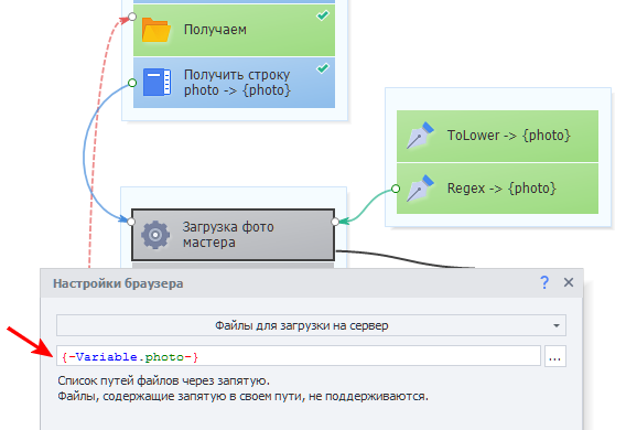

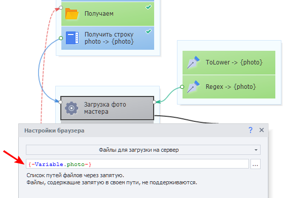

Суть проблемы - при загрузке файла фотографии всплывает окно проводника Windows. Иногда, не во всех случаях. То ли случайность, то ли зависит от созданного профиля.
По-видимому, у вас проблема проистекает из-за того, что вы вместо того чтобы подставить путь до фото, взятый из списка, преобразовываете его и выделяете регуляркой имя файла. Попробуйте не преобразовывать путь до имени, а просто подставлять переменную {-Variable.photo-} в кубик Загрузка фото мастера. Дополнительно преобразовывать путь до фото не нужно, он и так готов для загрузки.
69139
nail2501
19.04.2015
525
42
Сделал без преобразования пути.
Прямой путь указываю.
Все равно именно в АВИТО не проходит - всплывает ОКНО проводника.
ПРИЧЕМ ЧТО ВАЖНО. ЕСЛИ ШАБЛОН ОСТАНОВИТЬ, НИЧЕГО НЕ МЕНЯТЬ, А ПОТОМ СНОВА ЗАПУСТИТЬ, ТО ВСЕ ПРОХОДИТ.
КАК ЭТО МОЖНО ОБЪЯСНИТЬ? Это точно проверено!!!
Возможно это связано с чем то включенным или отключенным в анонимности, но не объясняет почему при остановке скрипта и запуске с того же места ОКНО ПЕРЕСТАЕТ ВСПЛЫВАТЬ.
Часть С# строк взяты с этого форума с веток про анонимность.
