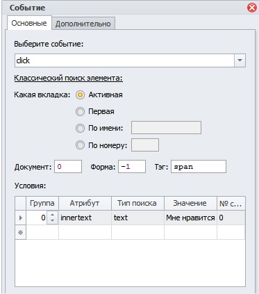

вот так сделай и все будет работатьБезымянный.jpg в экшене который находит и жмет кнопку {мне нравится}. Это пропишете для поиска элемента на странице в( конструкторе действий), а в выборе действий укажите RISE, и событие указать click.
Реакции: Valiksim
Valiksim
14.04.2012
1 344
298
Спасибо, speaker, кажется помогло.
