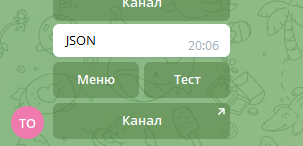

Чтобы сделать так:
97387
И любую кнопку в ряд уберите ], [ оставьте только запитую }, {
"inline_keyboard":
[{"text": "Меню", "callback_data": "menu"},
{"text": "Тест", "callback_data": "test"}],
[{"text": "Канал", "url": "https://t.me/rhymestg"}]
Реакции: mig-z

mig-z
05.12.2014
310
71
Как говорится если долго мучатся что нибудь получится)))
Чтобы сделать так:
"inline_keyboard":
Спасибо. Как раз искал, как сделать многострочное меню.
