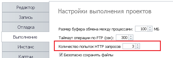

Хочу четко понять для себя.
Подскажите, пожалуйста, за что именно отвечает опция "Количество попыток HTTP запросов"?
В частности, интересует вот что:
1. Если, скажем, в результате GET-запроса вернулось пустое значение, то будет выполнено то количество попыток, которое указанное в настройках?
2. Это распространяется только на запросы GET и POST? Обычный запрос браузера сюда относится или нет?
Спасибо.

Вроде бы текущая ситуация такова, что данная настройка ни на что не влияет (я никогда не видел повторных запросов в мониторе трафика).
1. Да, именно так.
2. Обычный браузер сюда не относится.
Странно, недавно проверял, вроде бы четко отрабатывает кол-во попыток запросов, которое установлено в настройках.
Правда не помню на какой версии проверял..
