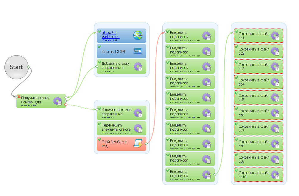

kosmix
01.10.2015
109
спасибо, все вышло
по сути надо было разобраться с деапазонами и все вышло
получился вот такой проэктик:
Реакции: VladZen
doc
30.03.2012
8 685
4 652
kosmix
01.10.2015
109
upd: в js надо было на всякий добавить округление до целого числа, а то по ходу работы оказалось что порой кол-во линков что надо записать в файл может быть не целым и зенка подвисает на глухо:
Math.round({-Variable.count_of_links-}/10)
