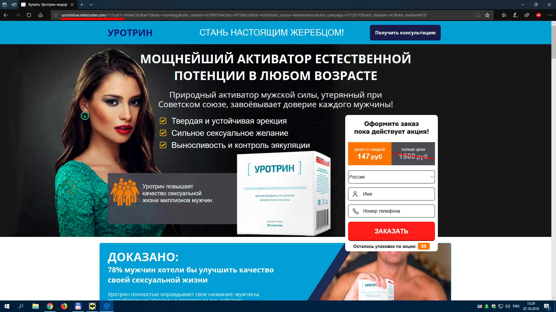

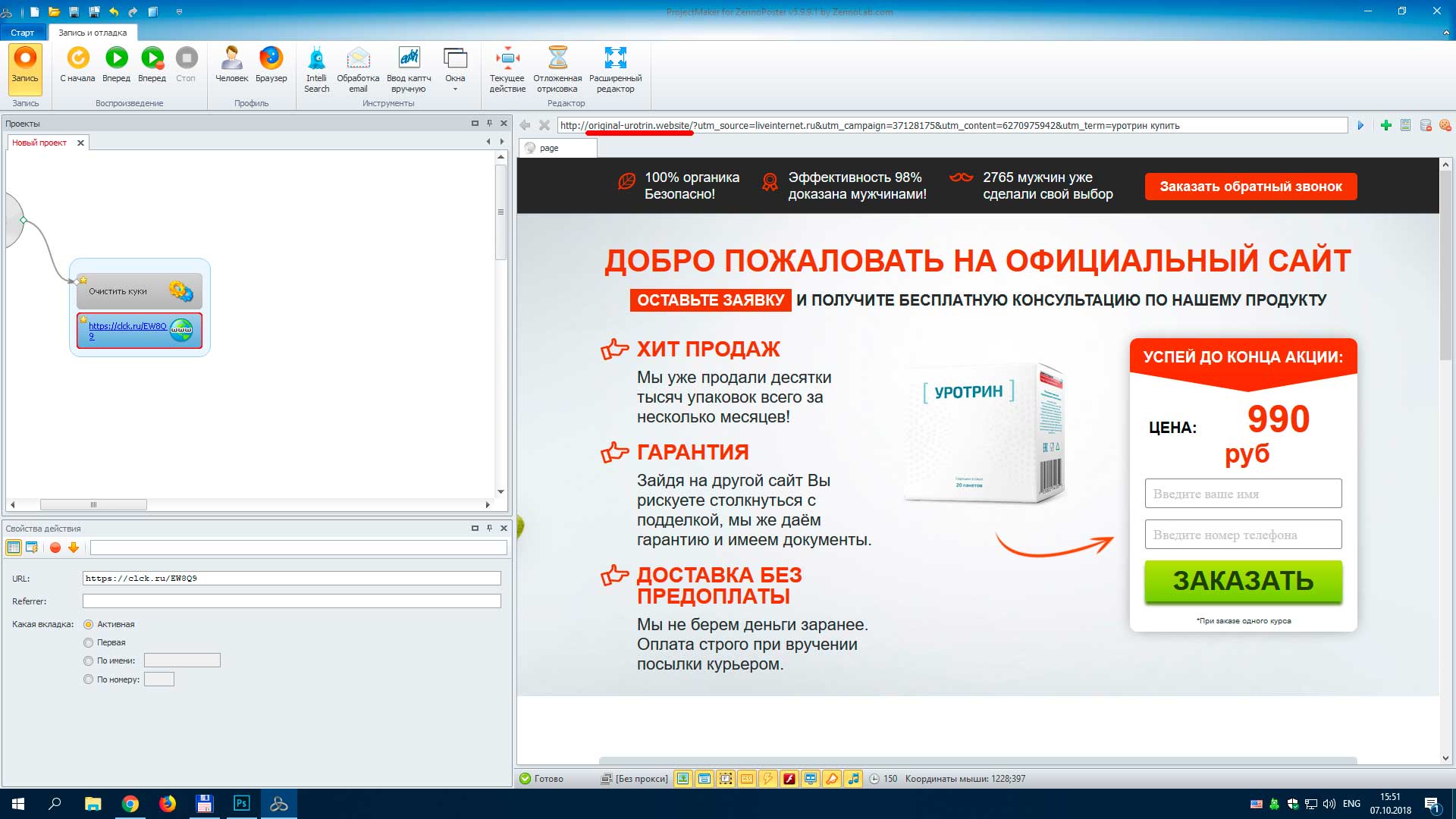

А можно как-то определить, что сайт открывается не в обычном браузере, а в ProjectMaker? На PHP или JavaScript или ещё как либо?
Пытаюсь сделать автоматизацию заполнение формы на одном лендинге. Так вот если открывать обычным браузером, то происходит редирект, а если в ProjectMaker тот же URL, то открывается совсем не то что нужно. Причём сервисы по отслеживанию редиректов (redirectdetective.com) этот самый редирект не видят, хотя в обычном браузере он происходит.

В project maker открывается это:
Тот же URL в обычном браузере редиректит и открывается это:

Не понятно тогда почему меня редиректит с URL, который на скрине в ПМ на URL который на втором скрине

Потому что так сплит настроен на ТДС.
Сплит это когда по очереди, а у меня в ПМ всегда одно открывается, в браузерах всегда происходит редирект. Больше на клоаку похоже, то что в ПМ показывается модераторам директа, остальных редиректит на более жёсткий лендинг))))
А при сплите нельзя задавать сегментацию и персонализацию?
Да и клоака сплиту не противоречит.
Правда, странная, клоака получается, ибо, клоачить по браузеру - нонсенс.
serhio11
20.07.2016
Вообщем если прописать вручную User Agent, то начинает редиректит и в ПМ.
Причём если в UA прописана версия Windows NT 6.1, то редиректа нет - получается тех у кого Win 7 не редиректит)))

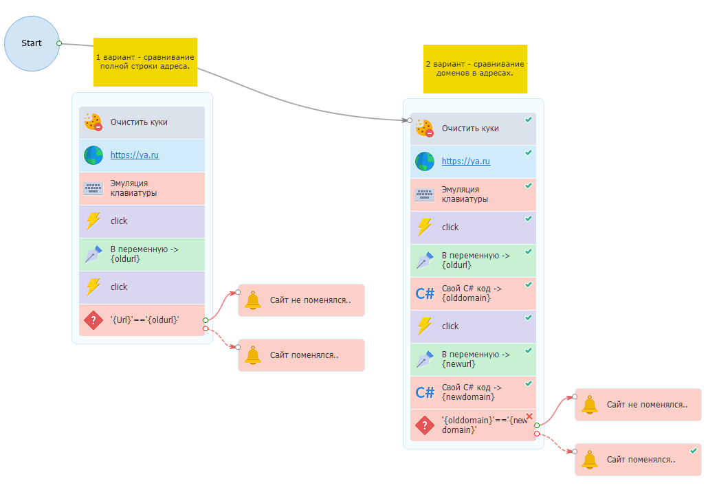

всем доброе как работать с попапом если он открывается в той же вкладки тоисть провожу регистрацияю на сайте и может открытся другой сайт
20 317
9 078
Можно проверять с помощью IF не поменялся ли адрес {-Page.Url-}. Предварительно заносите его в переменную, потом после опрделеленного шага, когда может поменяться сайт, сравниваете запомненный в переменную адрес с текущим, который сейчас в {-Page.Url-}.

пожалуйста напишите пример иф {-Page.мой сайт-}.=! {-Page.попап-}. так как то ? простите просто не знаю
20 317
9 078
Прикрепил пример с двумя вариантами сравнивания:
1. со сравниванием полных адресов, что не всегда может быть применимо.
2. со сравниванием доменов из адресов, что более универсально.
Правда в примере открытие сайта в новой вкладке, из яндекс-выдачи, но это сути не меняет и при проверке открытия в той же вкладке.
