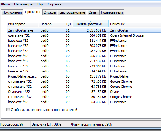

Как это сделать и от чего это вообще зависит? Хочу про взять,но начитался,что у людей 50 потоков макс тянет и все.
вот конфиг
bedl0
07.12.2012
244
56
Проц нормаль, оперативы мало, ставь еще 8 будет ОК

Я эту то всю не использую, темболее в материнке место только для 2 планок)
ТАк на сколько потоков мне сейчас рассчитывать можно?
bedl0
07.12.2012
244
56
15 потоков, несколько проектов, 80% оперативы как скуста, у меня тоже 8 ОЗУ. Не хватает катастрофически.
