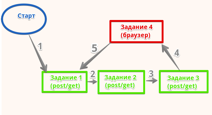

ну смотри, шаблон запускается в 20 потокв к примеру, каждый делает 3 задания на гетах, и последнее на браузере, то есть все двадцать потоков изначально фигачат три задания без браузера, и на последнем задании запускаются браузеры, как только задания выполняются шаблон по уиклу заново начинает, так вот основаная доля работает без браузера. как оптимизировать последнее задание? ну скажем что быббраузерв НЕ перезапускались а ждали своего последнего задания, ну или скажем что бы этот процесс с браузерами не сильно грузил потоки, получается что работа на браузерах будет тормозить всю работу основную на гетах и постах, по этому из за одного задания я хочу как то оптимизировать что бы быстрее работало

Я правильно понял что такая схема шаба?
В идеале делать логику в шабе так, что убрать зацикленность (5)
ну почти да, последнее задание этим заканчивается цикл и заново.
