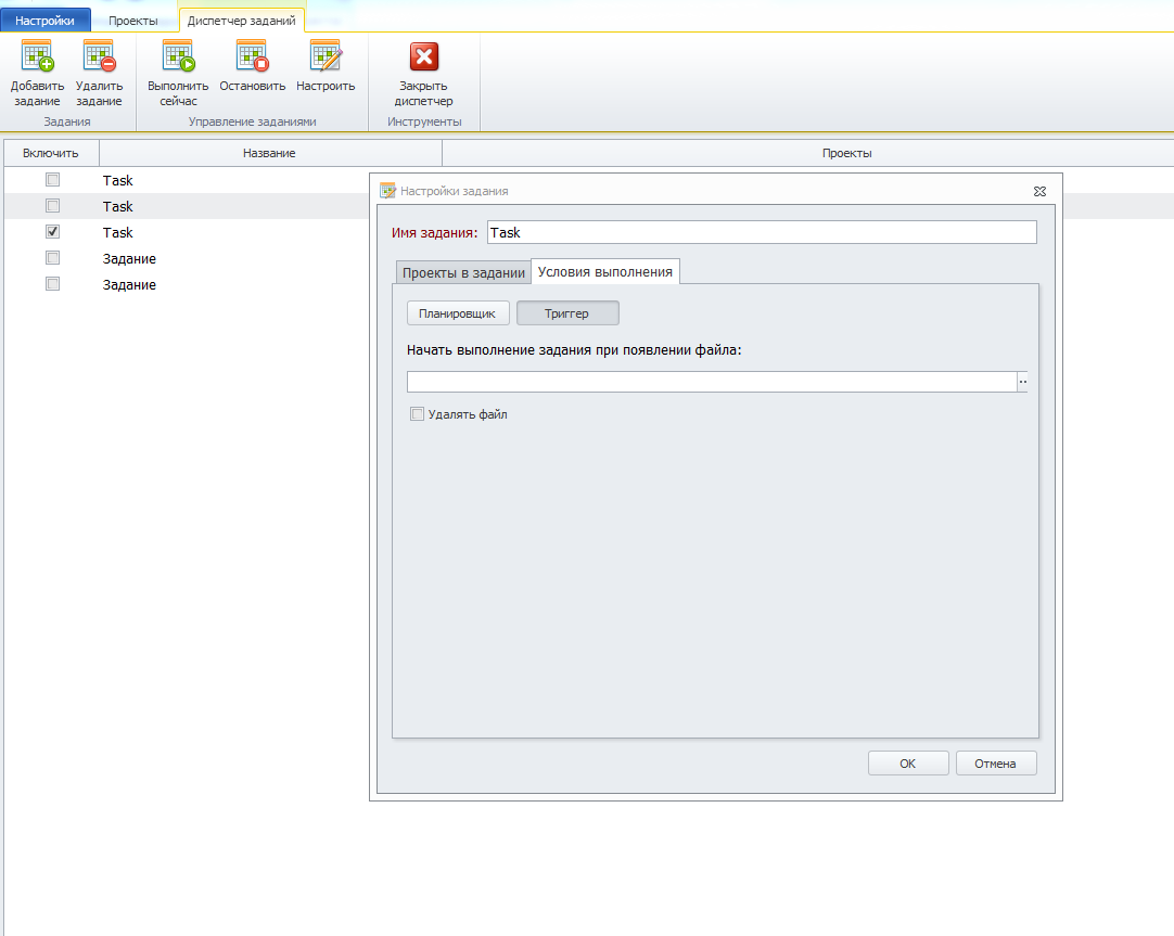

29 068
5 725
По планировщику можно настроить чтобы проекты стартовал только при наличии триггера (файла) http://i.gyazo.com/8b11b0235b34b89485f0e4ecab2a43ee.png
Когда выполнять больше не нужно (если у вас есть такая логика в шаблоне), триггер удаляете.
