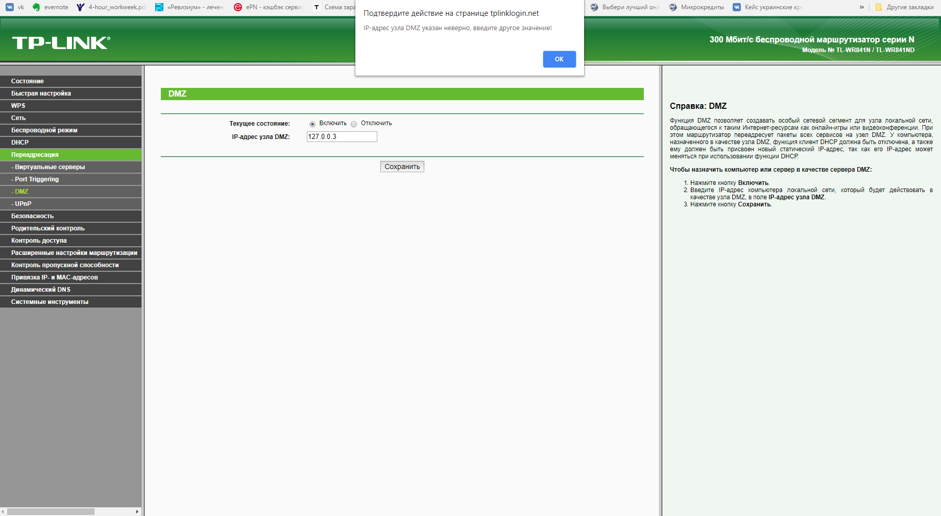

В роутере можно попробовать назначить локальному ip (на котором находится КМ) DMZ-зону.
КМ запустить используя локальный ip в настройках, каптчу направлять на внешний интернет ip.
Проверить можно запустив с удаленного компьютера в обычном браузере ip:port
если откроется заглушка HTTP Intercept, то все настроено правильно и работает,
можно пробовать отправлять каптчи.
Опять что-то не так делаю
20 366
9 098
Да, не так. :-)
В роутере нужно прописывать не локальную заглушку, а реальный локальный ip, который имеет сетевое устройство этого компьютера.
Обычно это адрес типа 192.168.* и т.д.. Ну и в настройках КМ прописать этот ip вместо заглушки 127.0.0.3
Адрес компьютера взял 192.168.0.103. Правильно же? Вроде да. Вставил в dmz. Вроде приняло без ошибки. Запускаю капмостер на 127.0.0.3, порт 83. Пробую через браузер подключиться к 127.0.0.3:83, всё норм, заглушка. Пробую через браузер подключиться через ip:83 (мой айпи с сайта 2ip.ru) - "Не удается получить доступ к сайту"
