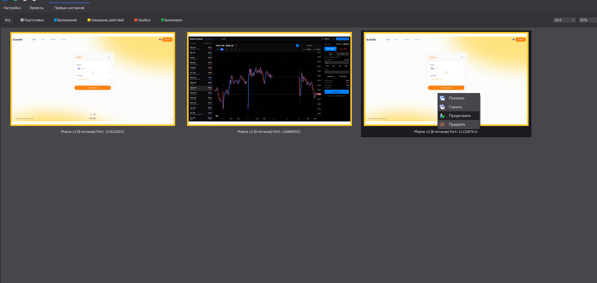

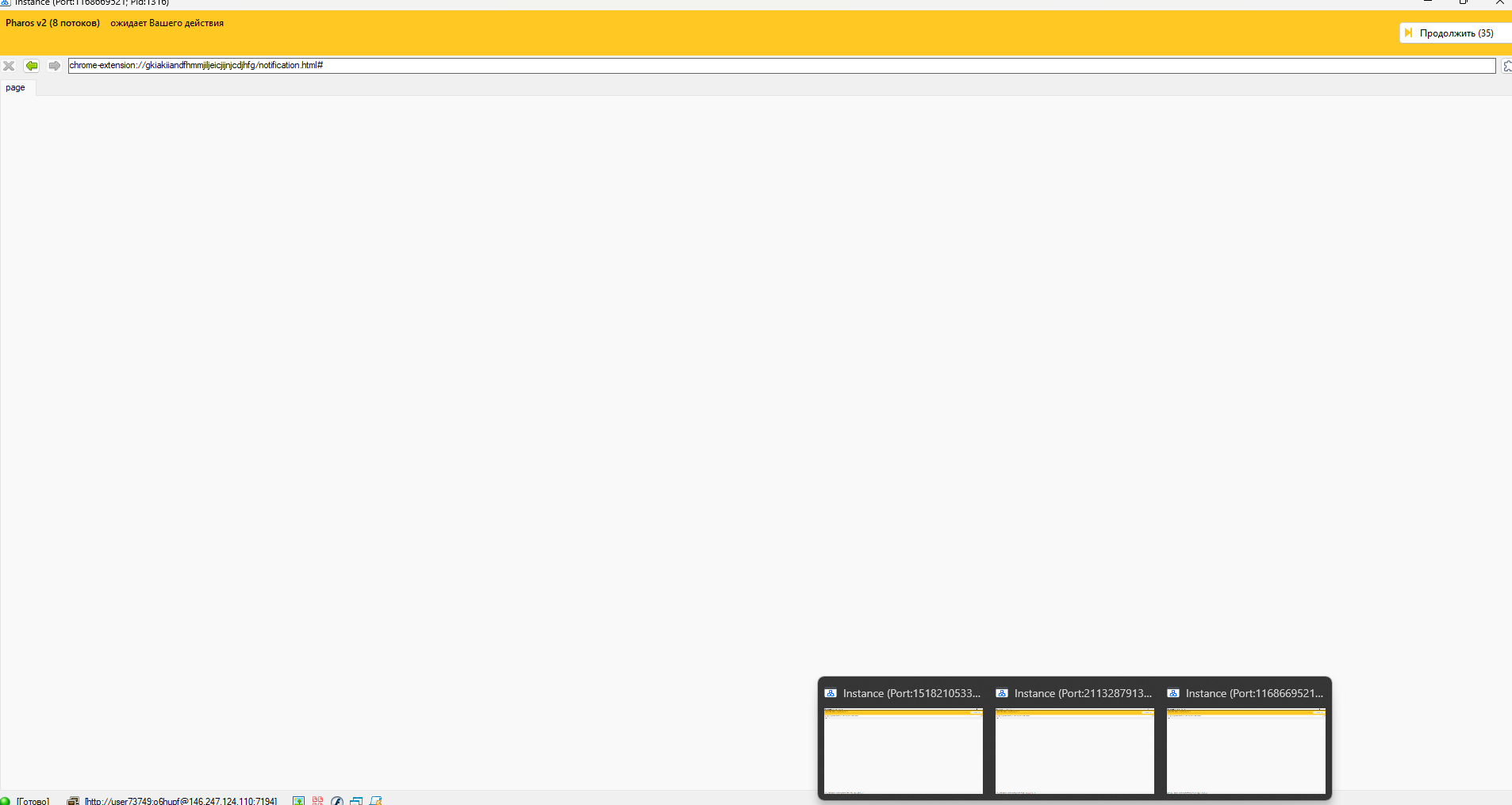

Режим «Ожидание действий пользователя» работает некорректно. При запуске через ZennoPoster происходит зависание рабочего браузера во время выполнения пользовательского действия, и становится невозможно нажать кнопку «Продолжить». Браузер приходится закрывать вручную. После этого при следующем запуске режима «Ожидание действий пользователя» он больше не срабатывает.
В ProjectMaker данная ошибка не обнаруживается.

Спасибо за сигнал о проблеме.
Как легко это воспроизводится у вас, как часто, при каких действиях в проекте перед выходом на Ожидание?

Воспроизводится каждый раз, когда использую старую версию (metamask-chrome-12.1.0)

Проблема только на движке Chromium. На движке CEF работает исправно. ZennoPoster V7 RU 7.8.12.0
У меня НЕ связано с расширением, само по себе работает не корректно. Иногда в zennoposter поток просто становится желтым, но не открывает окно этого инстанса, пкм по инстансу работает только либо прервать либо продолжить, показать инстанс ничего не происходит. Ошибка только на движке chromium, в CEF работает все отлично.
Подтверждаю. В CEF не пробовал, т.к. сайт на него реагирует плохо-выдаёт капчу.
Не всегда появляется окно «Ожидание действий пользователя». Бывает жёлтым подсвечивается, якобы инстанс ожидает действия, но по факту не раскрывается. Есть ли какое то решение, не считая перехода на CEF?
тоже такое было как то, решал с помощью правой кнопки мыши -> продолжить..
