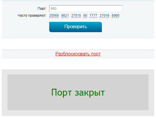

Попробовал приконнектиться к рамблеру через домашний айпишник. У нас этот почтовик не заблокирован, но при коннекте возникает такая же ошибка аймапа. Еще интересный момент: открыл в брандмауэре на компе 993 порт, через который идет коннект, а на https://2ip.ru/check-port/ показывает, что порт почему-то закрыт. Может быть в этом проблема (неделю назад все прекрасно работало)?

Скорее всего ошибка из-за закрытого 993 порта. Но он через брандмауэр не открывается. Пробовал еще открывать через программу "Simple Port Forwarding" - безрезультатно. Может кто из старожил знает, каким еще способом можно открыть этот порт? Буду очень благодарен.
у меня даже на 80 порт пишет что он закрыт..
я так понимаю на этом сервисе проверяется доступность порта для подсоединения к компьютеру извне..
соответственно если на компьютере не установлен почтовый сервис или веб-сервис (в моем случае), то порт соотв. будет закрыт, то есть не будет отвечать..
так что ориентироваться на то что дает этот сервис, наверное не стоит..
